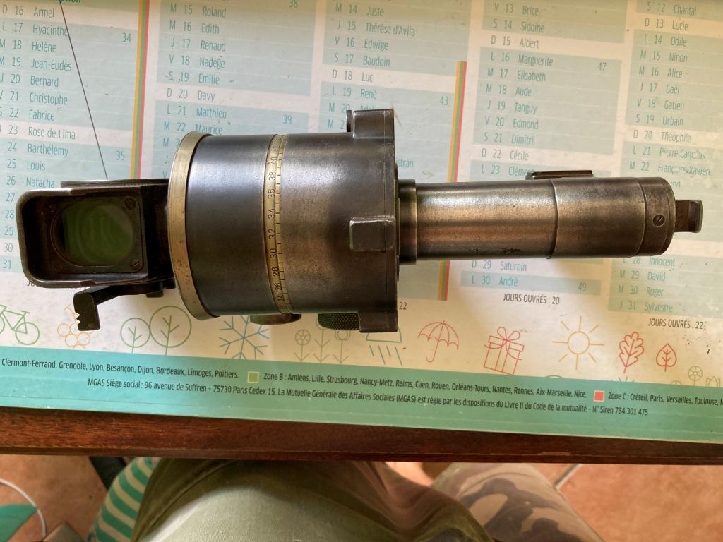

Bonjour ,
je remercie tous ceux qui se sont creuser la tête pour essayer d'identifier le mystérieux niveau à bulle ...... canon Pounder 6 britannique ? canon de 77 ?
Bref , dans le même carton , j'ai aussi retrouvé un appareil de visée en parfait état de présentation et de fonctionnement , allaient ils ensemble ? montés sur la même machine ?
En tout cas beaucoup d'inscriptions sur ce périscope/lunette de visée
Je joins les photos et attends vos commentaires d'experts

Ce serait bien une lunette de périscope d'observation, pas de tir, d'une tourelle de char Pz 35t ou vz 35, tchécoslovaque.

Alors, selon ce périscope c quoi et il vient d’.ou ?
Re: Identification de pièces de chars allemands ou d'artillerie suite
Nouveau message Post Numéro: 5  Nouveau message de Yankee2fois  Nouveau message 22 Sep 2020, 20:52
Quand on regarde , il y a des mires de visée comme sur les lunettes de fusil
vous êtes sur que cela ne servait à une visée de tir ?
Pourquoi graduer tout ça pour une simple observation

Dog Red a écrit:Marquages tchèques ?
Canon Skoda ??
Voui, lunette de visée d'artillerie K.P. Goerz (Bratislava), modèle vz 8/14 ( amplification x 4) ; elle est marquée "37" (pour 1937), mais je ne suis pas foutu de préciser si c'est sa date de production ou un N° de complément à son type. A noter les mentions "weniger" (moins) et "mehr" (plus) frappées en allemand, qui indiqueraient soit une fourniture à l'armée autrichienne, avant l'Anschluß, soit une production postérieure à 1939 et l'annexion de la Tchécoslovaquie.
Les pièces tchèques utilisées par l'artillerie allemande se résument aux calibres (désignations allemandes) 8 cm Fk 30 (t), 10 cm le.FH 30 (t), 10,5 s.FK 35 (t), 15 cm s.FH 37 (t). Au début du conflit, elles avaient été attribuées aux unités d'artillerie de la Waffen-SS, ultérieurement, on les retrouvent, le plus souvent, versées dans les batteries de côtes et les dispositifs fortifiés (Atlantikwall, Südwall) ou en dotation dans des formations de type B/C - il en avait plusieurs sur la façade méditerranéenne -.
Leurs productions, quand elles avaient été relancées, avaient été interrompues fin 1941, début 1942, mais on en trouve, encore, en dotation en mars 1945!
Pas mieux... :D
