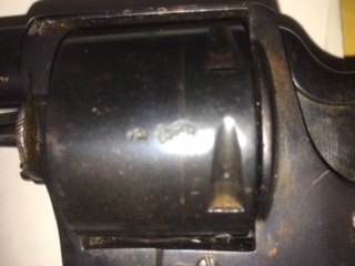

j'ai en ma possession un CONSTABULARY et je recherche des renseignements qui pourraient m'aider.
Le marquage sur le dessus : CONSTABULARY SECURITAS
Poinçon ELG avec une couronne et P avec une étoile.
Sur le devant il y un 6 ou un 9 sur le barillet aussi et un C
Sous les bois de la crosse AT 72
Sur le côté un R couronné et un P étoilé ce qui situerait le revolver en 1945
CORDIALEMENT
PATRICK

Poinçon ELG donc copie belge de Webley Constabulary (police Irlandaise pour les originaux) Je doute fort qu'en 1945 on se soit démené à fabriquer ces modèles qui remontaient aux années 1880........La fabrication a du se terminer aux alentours de 1900,il y avait du stock qui a du se vendre jusqu'en 1914 environ ( voir les vieux catalogues Manufrance, firme spécialiste des copies belges au culot stupéfiant)

Nouveau message Post Numéro: 3  Nouveau message de Prosper Vandenbroucke  Nouveau message 28 Jan 2018, 12:14
Si il s'agit d'un poinçon comme ci-dessous:
il s'agit effectivement d'une arme qui est passé par le banc d'épreuves de Liège.

Nouveau message Post Numéro: 4  Nouveau message de zebulon  Nouveau message 28 Jan 2018, 15:11
D’après le poinçon P avec son étoile la date du contrôleur est 1945
il y a le poinçon du banc d’épreuve de liège mais le souci c'est qu'il y a le poinçon anglais aussi si je ne me trompe pas le R couronné
je vais essaye de faire plus de recherche merci pour ses renseignements
cordialement patrick

Nouveau message Post Numéro: 5  Nouveau message de Alfred  Nouveau message 28 Jan 2018, 17:05
Quel manuel vous dit que P étoilé c'est 1945 ? et pas jusque 1945,mais depuis quand ?........Il semble me souvenir que ce symbole signifie simplement son aptitude à supporter la 1ère épreuve des armes à poudre pyroxylée soit environ 900 bars de pression.Les épreuves supérieures comportant trois étoiles.En clair,n'utilisez que de la poudre noire pour avoir un peu de sécurité ... Ne faites aucun mélange et portez des lunettes de protection ! Dans ma longue carrière de tireur et de président de club ,j'ai vu un certain nombre d'imprudents blessés aux yeux par des éclats...C'est irréparable !
Par ailleurs,si c'est de la fabrication 1945 l'arme à cartouches doit être envoyée à la destruction ou neutralisée nouvelles normes ce qui revient bien cher et ne vaut guère mieux

Nouveau message Post Numéro: 6  Nouveau message de zebulon  Nouveau message 28 Jan 2018, 17:26
Le P avec l’étoile est le contrôleur et le R couronnée correspond au canon rayé et non un poinçon anglais
ce revolver est un mystère avec cette inscription CONSTABULARY SECURITAS
mon problème c'est que je regarde plusieurs liste des poinçons des contrôleurs les dates son différente

Nouveau message Post Numéro: 7  Nouveau message de Alfred  Nouveau message 28 Jan 2018, 20:17
Il a existé des révolvers Constabulary marqués:"Bull dog Sécuritas Dépôt de Paris "...Je pense que ç' était une société de surveillance mais sans doute antérieure à la société de sécrité Suédoise Sécuritas fondée en 1934 et qui a peut être racheté le lot de révolvers invendus fabriqués à LIège dans l'une de la dizaine de petites entreprises qui fabriquaient ou avaient fabriqué ces engins dont certains étaient marqués "Manufrance St Etienne" tout en ayant les poinçons de Liège.......
