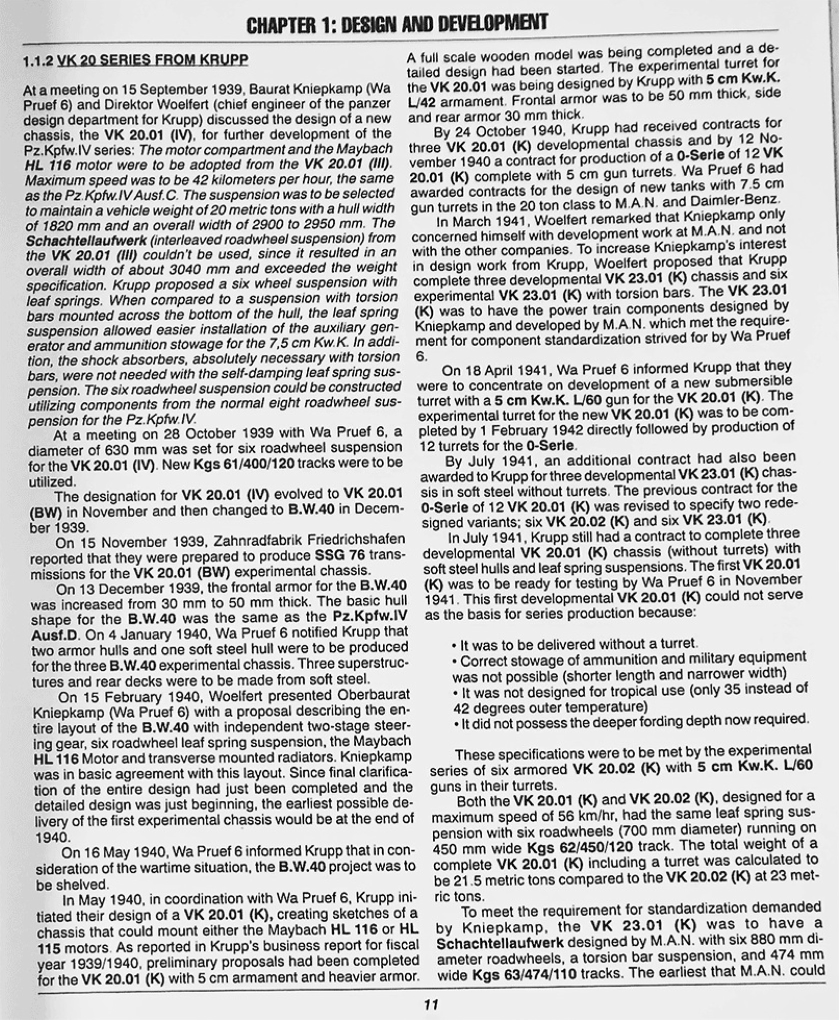

Par contre, il a existé, durant une brève période, à cheval sur l'année 1939-1940, un prototype VK (Versuch-Kampfwagen), VK 20.01 (K), développé par Krupp, dans l'optique de succéder au Panzer IV, qui recevra, par WaPrüf 6, en décembre 1939, la désignation provisoire B.W. 40 (Begleitwagen) ; projet qui sera abandonné le 16 mai 1940, le chiffre "40" correspondant à l'année de référence "1940", une méthode d'identification de châssis prototype extrêmement rare.
Voir, ci-dessous, la page du bouquin "Germany's Panther Tank - The quest for combat supremacy", citée comme référence dans l'article Wikipédia
