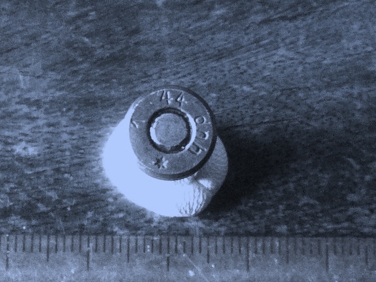

Bonjour à tous. Désolé pour ce long silence lié à différents problèmes. J'ai une question à soumettre à votre expertise. J'ai trouvé une centaine de balles qui ont les caractéristiques suivantes : longueur : 2,8 cm. Diamètre : 9 mm donc. Sur la base : le chiffre "1" puis "44" puis "dnh" puis 1 étoileà 5 branches. Il parait que ce serait une munition allemande du début de 45. Quelqu'un en sait-il plus ? Merci pour vos avis éclairés.

Nouveau message Post Numéro: 6  Nouveau message de reinhard  Nouveau message 24 Nov 2013, 12:37
Des Photos en couleurs serait mieux.
Pourquoi elles seraient à blanc ? Vous voyez des traces de peintures blanches ou autre dessus ?
Re: balle de 9 mm ?
Nouveau message Post Numéro: 7  Nouveau message de brehon  Nouveau message 24 Nov 2013, 12:49
La photo me parait plus le scan d'une photo imprimée que celle des munitions réellement en possession de l'auteur du fil.
Etant donné sa totale ignorance apparente de ce genre d'objet je le vois mal faire ce genre de prise de vue.

Nouveau message Post Numéro: 9  Nouveau message de Didier  Nouveau message 24 Nov 2013, 13:19
ce sont bien des 9mm Parabellum Allemandes, les marques :
dnh: le fabricant : Rheinisch-Westfalische Sprengstoff A.G. (RWS), usine de Dürlach, NB : Durlach était une ville allemande, devenue actuellement le quartier le plus grand de la ville de Karlsruhe.
1: numéro de lot
44 : année de fabrication
Donc début 1944 et non 1945
Didier
