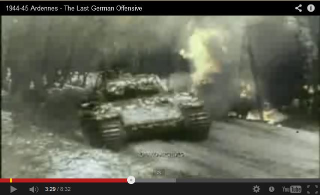

Je regardais cette vidéo :
[youtube]http://www.youtube.com/watch?v=5HxFo5nIU28[/youtube]
Issu selon la description d'archives US Army (il y a quelques séquences bien connues).
À 3min28. On voit un superbe Panther (Ausf. G si je dis pas de bêtise). Seulement voilà, en y regardant, sa mitrailleuse de caisse est sur... la gauche ? Alors que je l'ai toujours vu sur la droite. Idem, le tourelleau est à droite au lieu d'être à gauche.
Quelqu'un a une explication ?

pour moi la mitrailleuse est bien a droite , et la "trappe" du conducteur est bien sur la gauche , quand au tourelleau , ca doit du au cameraman qui n'est pas face au panther , donc on vois le tourelleau de maniere decalée

Je ne vois rien sur la droite du panther (à gauche pour nous qui le regardons de face), et sur la gauche ça ressemble vachement plus à une rotule qu'à une tape, quand à la tourelle, le canon est quasiment pointé vers le caméraman donc...

c'est vrai que ca ressemble plus a une rotule qu'a une trappe ....
Les pieces de type A et D ont souvent ete melangées pour le montage , a voir pour le type G , si c'est un vrai type "G"......

Est ce que ça peut être lié à la caméra ? C'est un peu comme si il y avait une symétrie axiale d'un côté ou de l'autre des images... Ça me paraitrait la meilleure explication, un connaisseur pour nous répondre ?

:? C'est le film qui a été numérisé dans le mauvais sens !!!
Des photos ont été extraites de ce film (en meilleure résolution que sur YouTube) ; tu peux par exemple en voir une ici : http://www.armorama.com/modules.php?op= ... _id=100384
