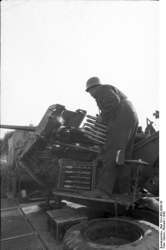

bonjour,
Je n'identifie pas la pièce d'artillerie, je propose un 40mm, peut-être Bofors. Ce qui me pose question, c'est les chargeurs avec 2 types de munitions: origines différentes, types différents (perforants, traçants, explosifs...).
Si quelqu'un a une idée.
A+,
Pierre

Les munitions de 40 Bofor sont sur lames chargeur de 4,sur la photo,ce serait plutot un 3,7 cm

Merci pour les infos, nous avons donc affaire à un 3,7cm (à 3mm près j'étais pas loin :) )
Reste à résoudre la question des munitions différentes sur le même chargeur: là je sèche :(

Les données ballistiques étant différentesselon les munitions,ça devait poser des problèmes de précision.
