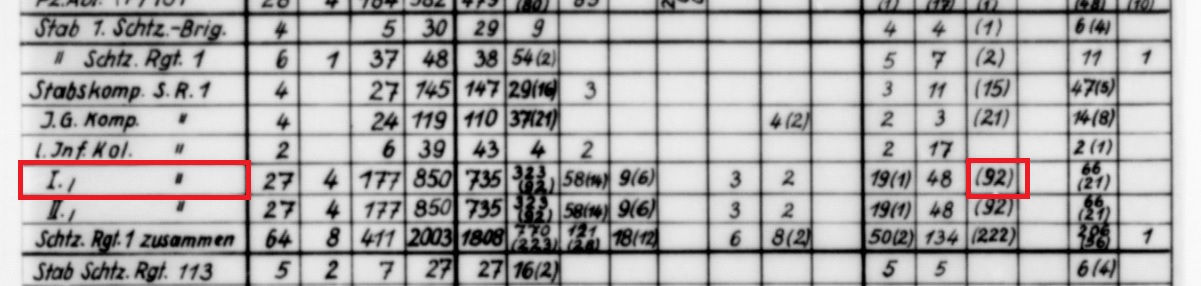

En mai 1941, le 1.bataillon du Schützenregiment 1 était considéré comme blindé, suivant
la KStN 1114 b (gep.)
Par compagnie : 1xSdKfz 251/6, 1xSdKfz 250/1 et 14xSdKfz 251/1
Pour le bataillon : 3xSdKfz 251/6, 3xSdKfz 250/1, 42xSdKfz 251/1, 2xSdKfz 261 et 42 Kfz 70 soit un total
de 92 véhicules blindés et véhicules de transport de troupe tout terrain
Sources Nara T315 R21
Petits changements dans les dotations en novembre 41
Par compagnie : 2xSdKfz 250/3, 15x SdKfz 251/1, 2x SdKfz 251/2
