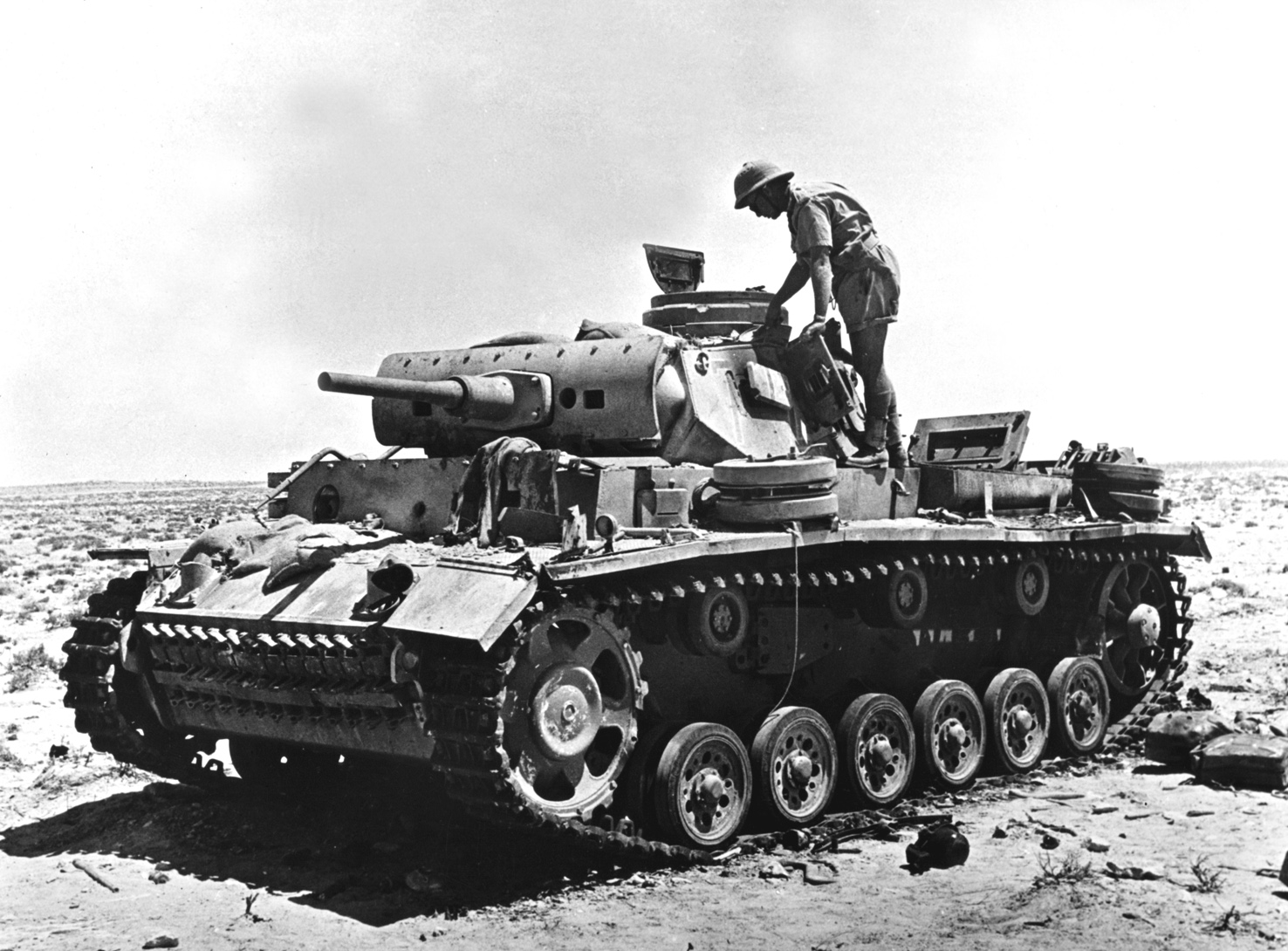

Mouais, c'est un poil plus pointu, car les canons courts de 5 cm et 42 calibres, dès 1941, avaient, certes, bénéficié d'une petite dotation de munitions " à noyau de carbure de tungstène", qui, en gros, en 1941-début 1942, perçaient allègrement tout blindage britannique à 500/800 m; cela dit, l'essentiel de leur dotation en munition de 5 cm, se résumait à des munitions antichars "classiques", Panzergranate 39, qui perforaient, au mieux, 37 mm de blindage à 1000 m! ::mal-a-la-tete::

S'il visait la trappe du chauffeur c'était malin.... ....mais un poil trop haut.

Juste, Dog Red. Mais quand même... l'artilleur allemand a eu une sacrée bonne visette, pour toucher juste à côté de cette trappe, en tenant compte de la distance du but, et de son déplacement... le tankiste de ce M3 a dû être passablement secoué, en voyant où son vis-à-vis avait touché... pendant un moment, il a probablement dû avoir de sérieux doutes sur son état-civil !!!

On ne peut qu'interpréter en essayant de se mettre à la place du tireur. Probablement de face par rapport à sa cible, plus ou moins dans l'axe, peu de points faibles s'offrent à lui : la transmission ou les barbotins pour arrêter le Grant, le panneau du chauffeur est un bon point faible même si la cible est petite.

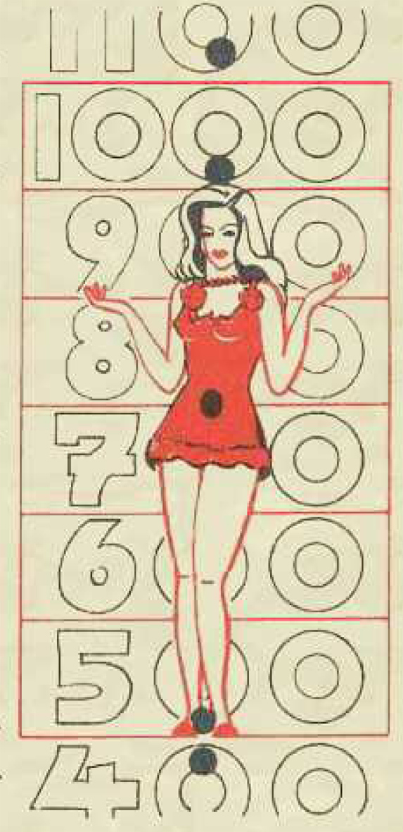

Comme il était précisé dans le Manuel du tankiste allemand et la partie destinée au canonnier... Vise le nombril d'Elvira! :D

On y est.

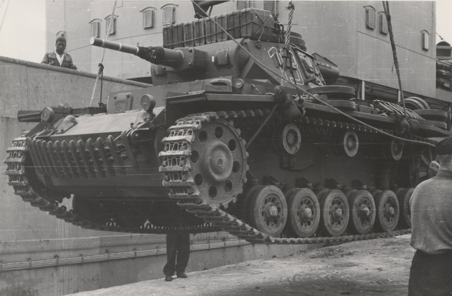

Des Panzer III armés de 5cm en Afrique?

Débarquement d'un Panzer III - encore dans sa livrée "Gris Panzer"- armé du 5 cm L/42, en février 1941, dans le port de Tripoli...
Et un autre Panzer III "kurz" mis hors de combat, à vue de nez, en 1942...

Dès le débarquement de la DAK... ...donc.
Je pense que nous avons la victime, son agresseur... ...et Elvira!
J'adore ces manuels allemands truffés de moyens mnémotechniques plus ou moins coquins.

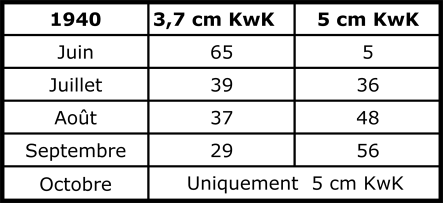

Ci-dessous, le basculement, au second semestre 1940, de la production du Panzer III, armé du 3,7 cm, sur le modèle équipé du 5 cm "kurz"...

Je voyais ce basculement un an plus tard !
