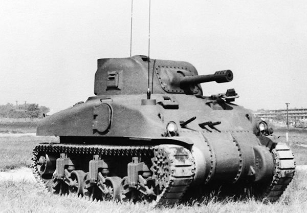

Pour compléter la galerie de portraits très didactiquement présentée par Loïc, j'ajouterai le T-6, chaînon manquant entre le M3 et le M4 :
Ce prototype est important dans le processus de développement du M4 car réalisé en septembre 1941, il répond aux défauts de malformation du M3 dont ceux évoqués par Loïc :
. pièce de 75 en tourelle ;
. abandon progressif du blindage riveté ;
. 3 hommes en tourelle ;
. une silhouette plus basse (même si celle-ci reste haute).
Rien à avoir (désolé d'insister) avec le S-35 et sa pièce spécifique à la lutte antichar, son blindage incliné (absent sur les chars US) et sa tourelle monoplace.
