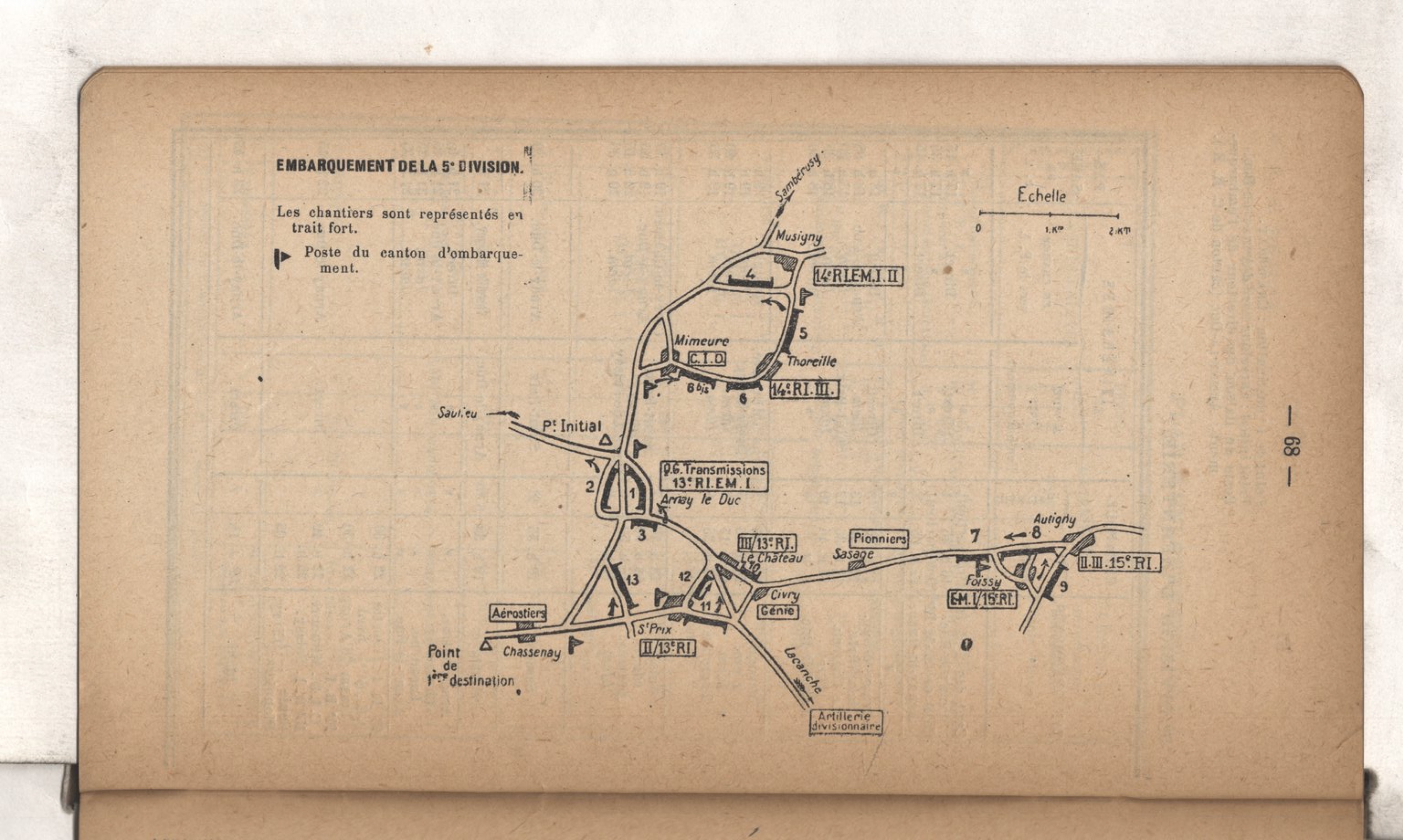

L'embarquement se fait sur des tronçons de route appelés "chantiers". On compte, par exemple, 800 m de long pour l'embarquement d'un bataillon d'infanterie. Les véhicules vides sont stationnés tous les 5 m sur le chantier.
La durée d'embarquement va de une demi-heure à une heure et demi selon le type d'unité à embarquer.
Une halte est prévue toutes les deux heures pendant le trajet.

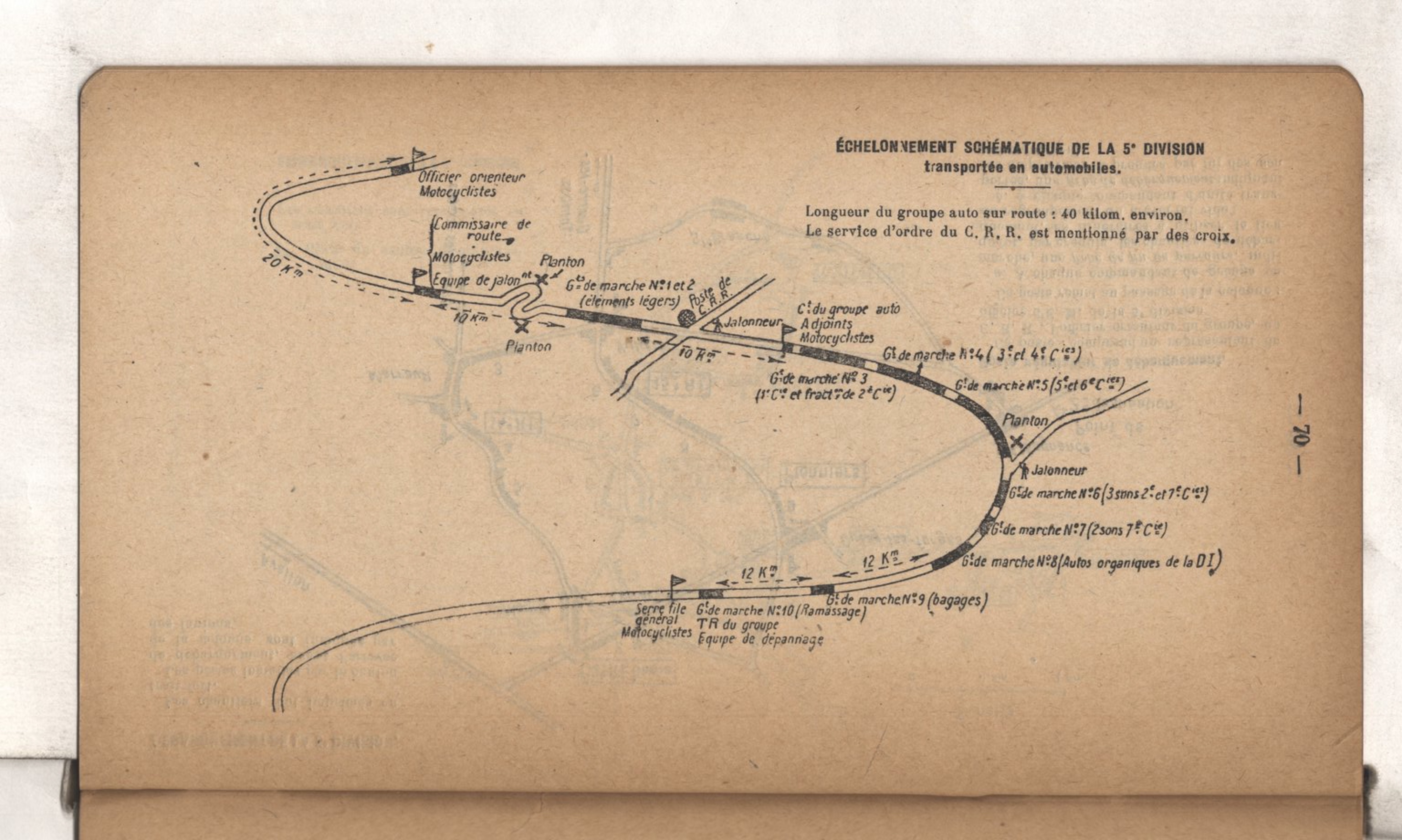

Les mitrailleuses anti-aériennes des sections de transport sont réparties dans la colonne. Les mitrailleuses de la troupe transportée peuvent également être utilisées pour la protection contre les attaques aériennes.

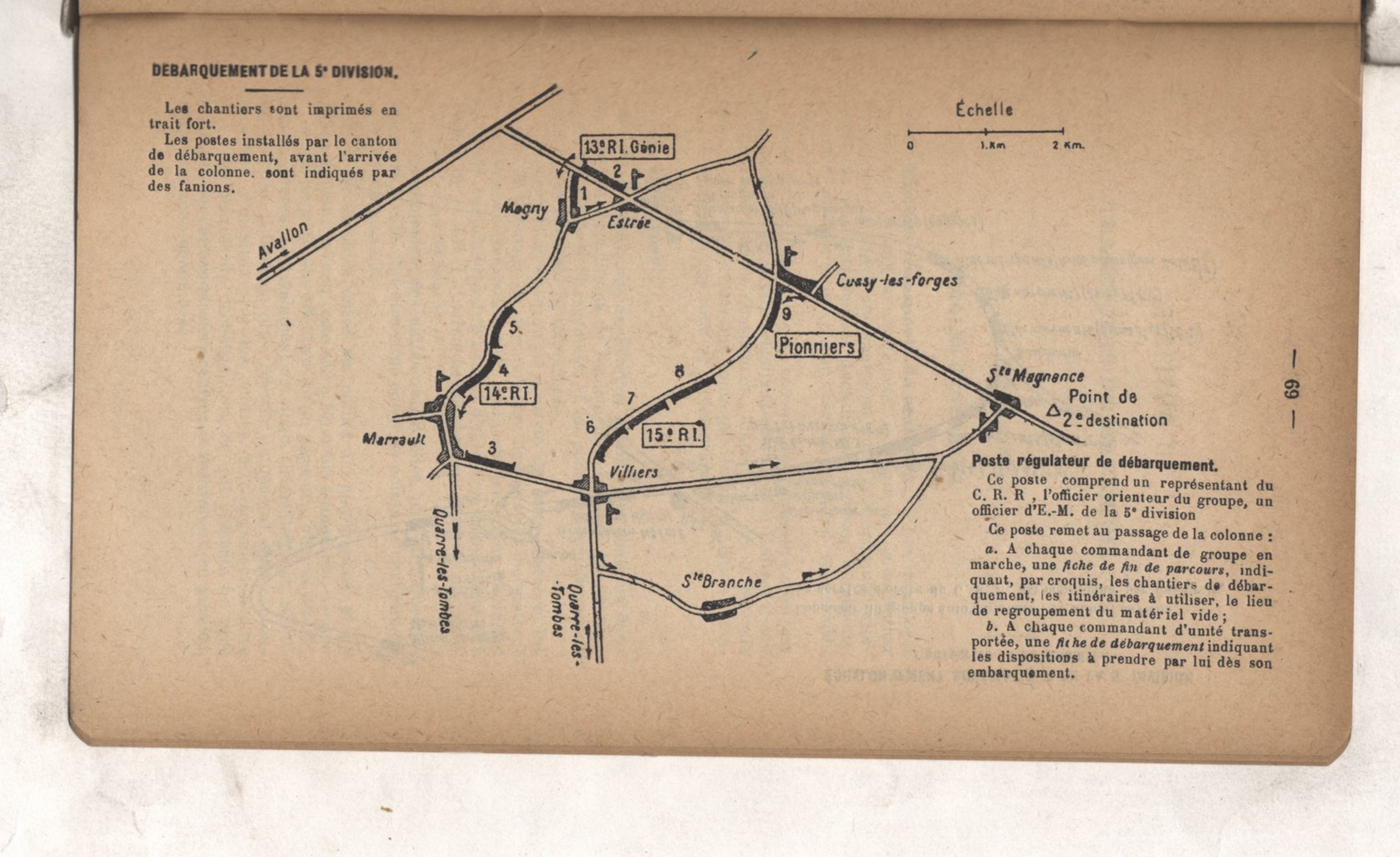

Le débarquement s'effectue dans des chantiers de débarquement (sa durée est un peu inférieure à celle de l'embarquement), puis les véhicules des groupes de transport reviennent à vide à leur emplacement de départ par un itinéraire différent.
Pour limiter les durées d'écoulement, on transporte une division sur 2 itinéraires parallèles et de bonne qualité. Le transport d'un CA motorisé et de deux DIM se fera sur 4 itinéraires. Ceci correspond à une largeur typique de zone de marche de respectivement 12 à 15 km et 35 à 40 km. La profondeur de la zone sera de 120 à 150 km.
Les figures suivantes, extraites du Mémento à l'usage des officiers des commissions régulatrices routières et des formations automobiles de transport de 1934 illustrent l'embarquement, le transport et le débarquement d'une division d'infanterie.
