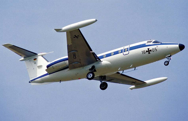

:roll: Le tout dernier descendant de cette "famille" d'avions à ailes en flèche inverse sera le HFB 320 Hansa Jet, conçu à Hambourg au tout début des années 60 par un des créateurs du Ju-287, Hans Wocke, qui avait réussi à quitter le siège de Junkers à Dessau avant l'arrivée des soviétiques. Cet avion lui aussi vola bien, mais ne connut pas le succès commercial, avec moins de 50 exemplaires construits, les derniers pour le compte de la Bundeswher ...
Quand on dit que les allemands sont parfois têtus ::mortderire::
