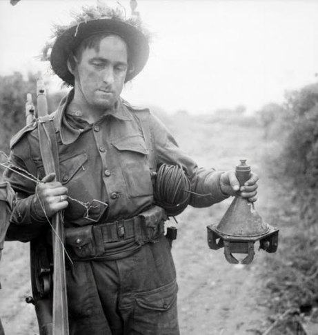

Le caporal Lodge de la 278th Field Company des Royal Engineers tient une mine magnétique antichar allemande lors de l'opération « Epsom » en Normandie, le 26 juin 1944.
Connu sous le nom de Hafthohlladung ou Panzerknacker, il consistait en un ensemble de charges creuses avec trois aimants.
Les soldats allemands devaient s'approcher du char ennemi sans être repérés, fixer la charge sur le côté ou à l'arrière de la coque, tirer sur le bouton du détonateur et courir se mettre à couvert.
Elle pourrait aussi être lancée comme une grenade à main ou plantée dans le sol comme une mine terrestre, les aimants orientés vers le haut.

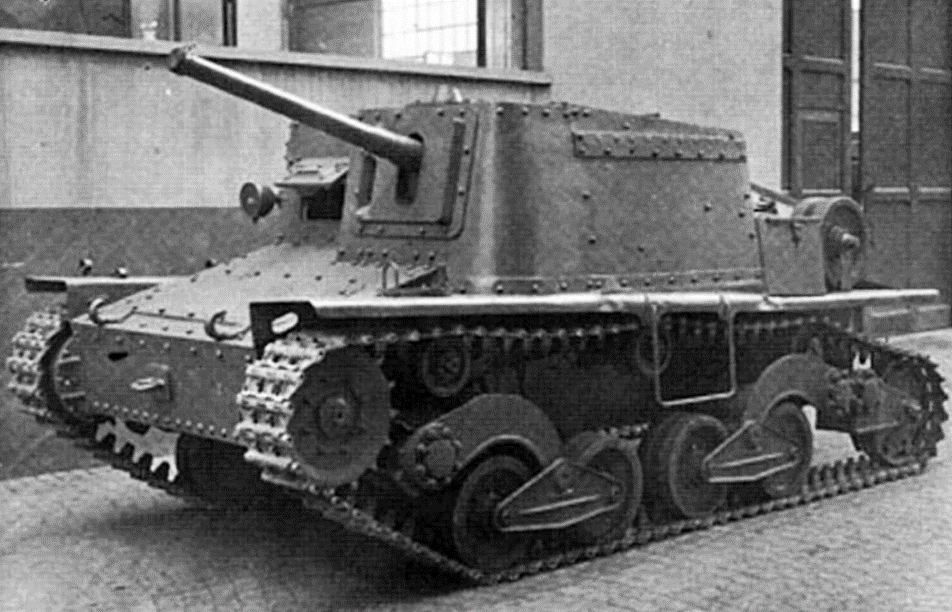

Semovente L40 47/32 : un chasseur de chars léger, développé à partir du char L6/40 par un consortium FIAT-SPA et Ansaldo
Pas franchement un succès ...

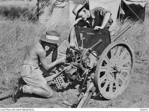

Un canon antichar japonais de 37 mm et du type 94 capturé et inspecté à Milne Bay en Papouasie Nouvelle Guinée en septembre 1942.
