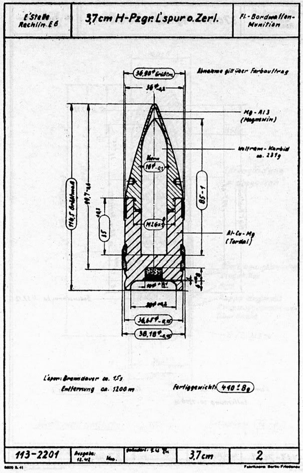

:? La wolframite (minerai de tungstène) était achetée à prix d'or (au sens réel et non au sens propre, l'or ayant été spolié par les nazis) au Portugal jusqu'en 1944.
Il n'en fallait qu'assez peu dans un obus, le noyau d'un obus de 37mm n'ayant qu'un diamètre de 16-17mm, de même qu'un obus de 30mm pour canon MK-101 ou 103.
Le KanonelVogel de Rüdel n'emportait qu'une douzaine d'obus dans chacun de ses 2 canons, et les quelques Hs-129 munis de MK-101 ou 103 une trentaine au maximum ...
Quand à l'efficacité, c'étaient des munitions à tirer de très près ; des pilotes citent des distances de moins de 100 mètres.
A ces distances, les capacités de pénétration sont de 50-60mm dans de l'acier homogène, c'est-à-dire qu'il était tout à fait possible de percer les 30-40mm d'acier cémenté de l'arrière d'un T-34, mais plus difficilement les 50-70mm d'un KV-1 ... Seule une fraction des obus tirés réussissait à percer et, comme ils n'étaient pas explosifs, ne détruisaient pas systématiquement le blindé.
Ci-dessous détails de ces 2 obus :
Image http://www.wehrmacht-awards.com/forums/ ... p?t=657343
