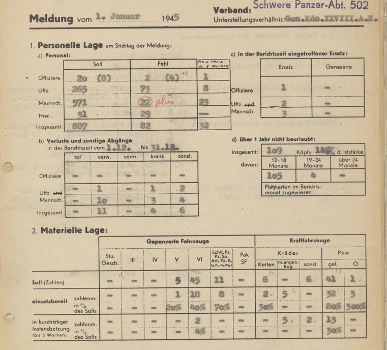

Vit Reukopf a écrit:Mais voici une autre unité et encore après le 1er janvier 45 et encore oh Miracle Eastern Front. 507e Bataillon. Encore une fois dépassé par 111 hommes et plus de 50 Tigres.
J'avoue que je ne comprend pas très bien à quoi doit aboutir cette discussion . Voici l'état de lieu des schw. Panzer Abteilungen
502/503/505/510 qui sont avec la 424 et la 507 les bataillons de Tiger au front de l'est début 1945 .
En tenant compte des 53 Tiger de la 424 et des 56 Tiger de la 507, on arrive à un total de 204 Tiger au front de l'est
début 1945 (en comptant dedans les Tiger non opérationnels) . 204 Tiger sur une dotation théorique de 256 Tiger
(182 opérationnels au 1.1.1945) .

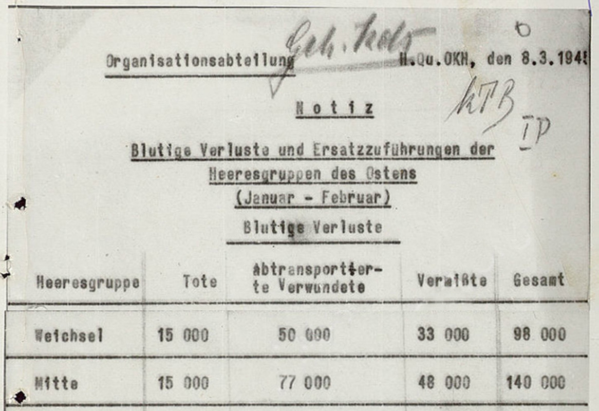

A partir du 8.3.1945. Sur les pertes et les reconstitutions des groupes d'armées à l'Est. Les données sur les tués et les disparus sont compilées sur la base des rapports du chef du service sanitaire de l'armée active, des rapports des groupes d'armées. Pour janvier et février 1945. Groupe d'armées Vistule Tués 15000, blessés évacués 50000 disparus 33000. Groupe d'armées Centre. Tué 15000, évacué blessé 77000, disparu 48000. Aucune donnée n'est disponible pour le groupe d'armées A. Il est possible que ces chiffres augmentent avec la réception d'informations supplémentaires.

Vit Reukopf a écrit:A partir du 8.3.1945. Sur les pertes et les reconstitutions des groupes d'armées à l'Est. Les données sur les tués et les disparus sont compilées sur la base des rapports du chef du service sanitaire de l'armée active, des rapports des groupes d'armées. Pour janvier et février 1945. Groupe d'armées Vistule Tués 15000, blessés évacués 50000 disparus 33000. Groupe d'armées Centre. Tué 15000, évacué blessé 77000, disparu 48000. Aucune donnée n'est disponible pour le groupe d'armées A. Il est possible que ces chiffres augmentent avec la réception d'informations supplémentaires.
C'est normal qu'il n'y a pas de données pour le groupe d'armées A . Il est devenu groupe d'armées centre et n'existe, en conséquence, plus à cette date .
Très intéressant tes chiffres . Il serait encore plus intéressant d'avoir les chiffres pour l'Armée Rouge aux mêmes dates et pour les mêmes secteurs ou encore mieux,
pour la totalité du front est .

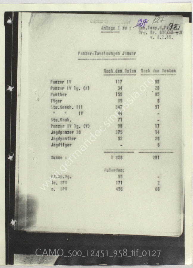

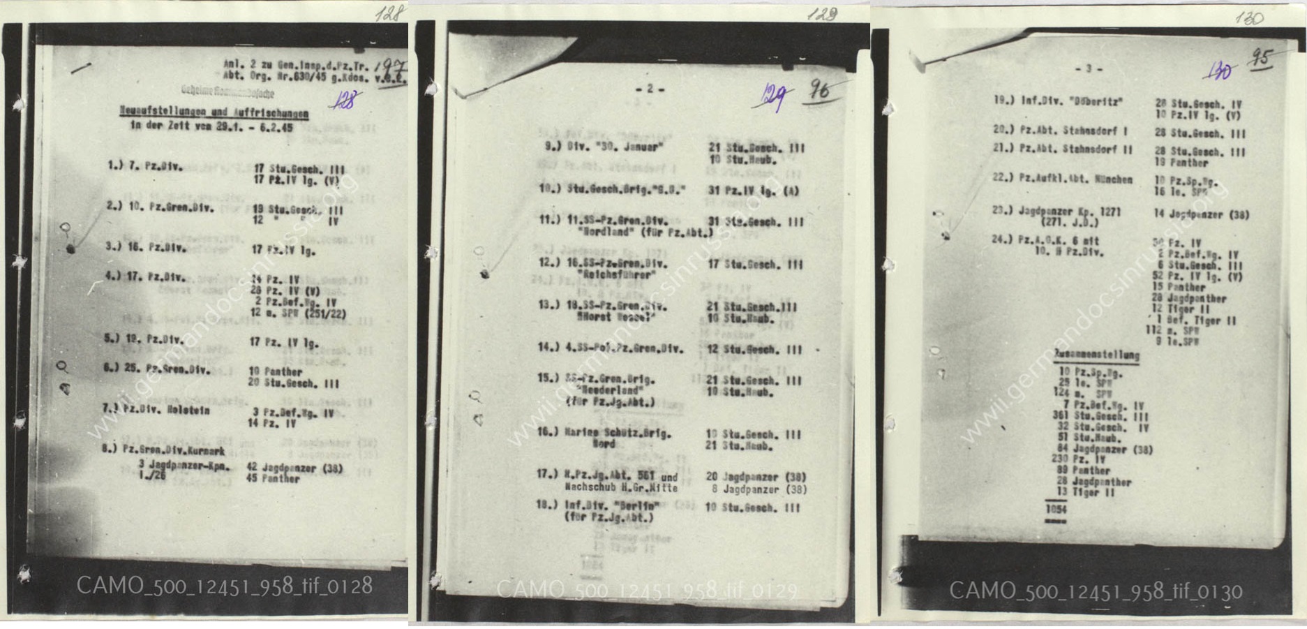

1. ce que vous avez écrit concerne les livraisons du 29 janvier au 6 février 45. Le document se compose de quatre feuilles. Je les joins à la présente. Vous avez noyé mon message, c'est tout. Et vous pouvez voir les livraisons de janvier sur la photo 4. Vérifiez les informations avant d'écrire.
2. J'ai des pertes sur le 1er front ukrainien et sur le 2e front biélorusse. Et sur l'ensemble de l'Armée rouge pour cette période.
3. Le groupe d'armées A n'est pas devenu le groupe d'armées Centre. C'est absurde. Le groupe d'armées A était auparavant le même 1er front ukrainien et le 1er front biélorusse. Il est donc correct d'écrire que le groupe d'armées Vistule et le groupe d'armées Centre sont apparus au lieu du groupe d'armées A. Le groupe d'armées Vistule était devant le 1er front biélorusse, et devant le 1er front ukrainien, un corps du groupe d'armées Vistule et le groupe d'armées Centre sans corps.
4. Pour un Français, vous en savez certainement beaucoup sur le front de l'Est, mais pour un Allemand ou un Russe, vos connaissances sont d'un niveau moyen. Je suis désolé, mais c'est vrai.
5. Livraisons de chars pour le mois de janvier, photo 4.
Je vous remercie. Vit.

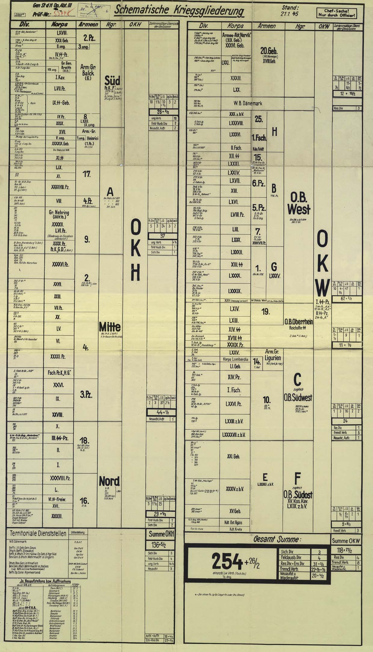

Odb 21.01.1945
OdB 01.02.1945 - Les Armées ont été "redistribuées" entre les Heeresgruppe Mitte, Weichsel, Nord et Kurland. L'entité Heeresgruppe A n'existe plus!

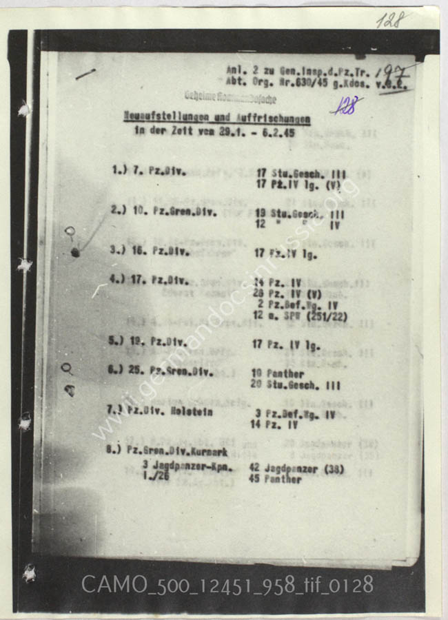

Vit Reukopf a écrit:1. ce que vous avez écrit concerne les livraisons du 29 janvier au 6 février 45. Le document se compose de quatre feuilles. Je les joins à la présente. Vous avez noyé mon message, c'est tout. Et vous pouvez voir les livraisons de janvier sur la photo 4. Vérifiez les informations avant d'écrire.
Apprend en premier lieu de lire correctement tes dossiers . Au niveau du même document (ici Führervortrag vom 8.2.45) le document se lit
du numéro tif le plus bas ,vers le numéro tif le plus haut .
Remis dans le bon ordre
Anlage 1 Panzer Zuweisungen Januar 1945
Anlage 2 Neuaufstellungen und Auffrischungen in der Zeit vom 29.1. bis 6.2.45
Un simple calcul t'aurait permis de voir ton erreur
Vit Reukopf a écrit:3. Le groupe d'armées A n'est pas devenu le groupe d'armées Centre. C'est absurde. Le groupe d'armées A était auparavant le même 1er front ukrainien et le 1er front biélorusse. Il est donc correct d'écrire que le groupe d'armées Vistule et le groupe d'armées Centre sont apparus au lieu du groupe d'armées A. Le groupe d'armées Vistule était devant le 1er front biélorusse, et devant le 1er front ukrainien, un corps du groupe d'armées Vistule et le groupe d'armées Centre sans corps.
Loïc a déjà répondu
Le 25.1.45 Heeresgruppe A est renommé Heeresgruppe Mitte et disparaît
Heeresgruppe Mitte est renommé Heeresgruppe Nord
Heeresgruppe Nord est renommé Heeresgruppe Kurland

Vit Reukopf a écrit:5. Livraisons de chars pour le mois de janvier, photo 4.
Voir plus haut . Livraisons de chars mois de janvier = ta photo 1
