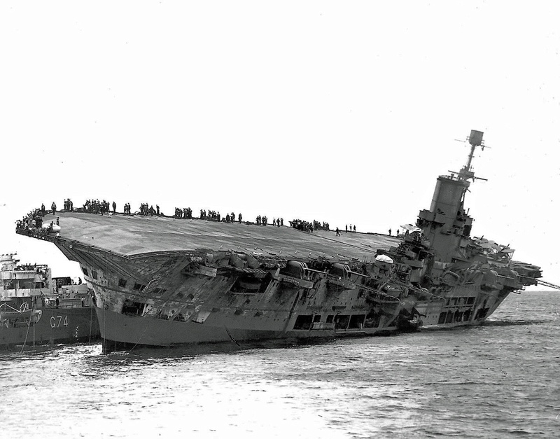

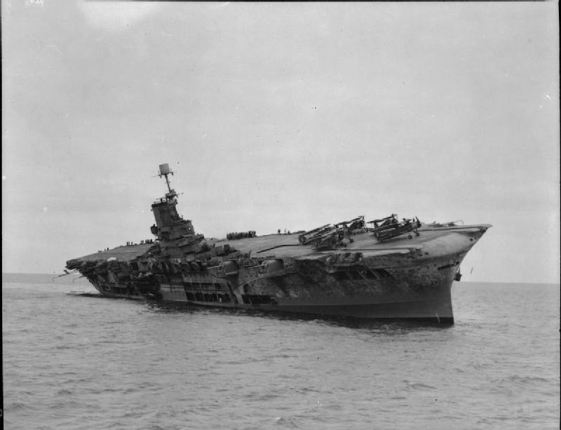

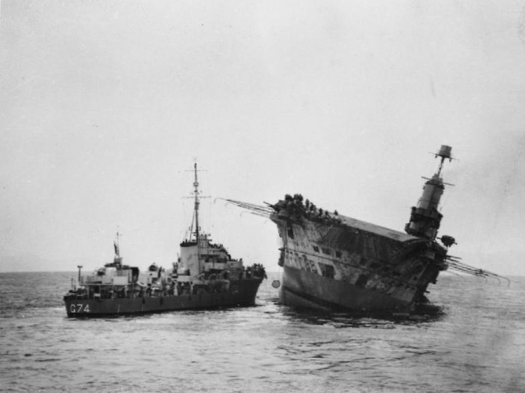

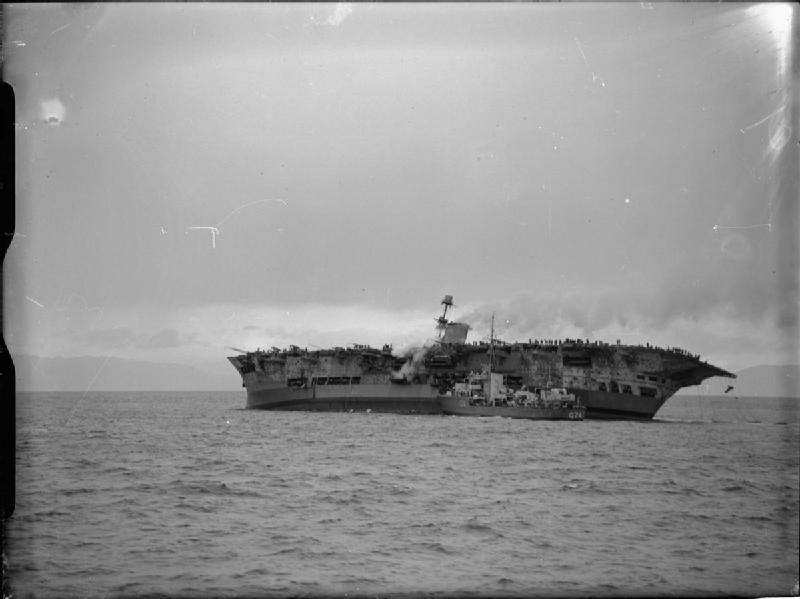

D'autre photos de la fin de l'Ark Royal (vu le temps qu'il a mis à couler, il a abondamment été photographié:
Le destroyer HMS Légion qui a procédé au sauvetage de l'équipage est visible sur beaucoup de photos.
ARK ROYAL 1941 11 14 secouru par LEGION arkglo10.jpg (144.33 Kio) Vu 2780 fois
ARK ROYAL 1941 11 14 et LEGION.jpg (43.78 Kio) Vu 2780 fois
ARK ROYAL 1941 11 14 The_Royal_Navy.jpg (44.87 Kio) Vu 2780 fois

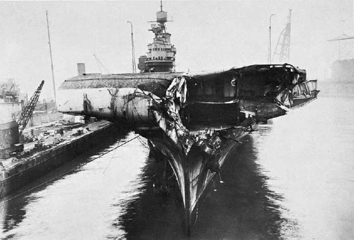

Pour illustrer ce qui précède, voici une photo des dégâts sur l'Illustrious suite à cette collision.
ILLUSTRIOUS 1941 12 16 collision avec FORMIDABLE.png (190.03 Kio) Vu 2603 fois
