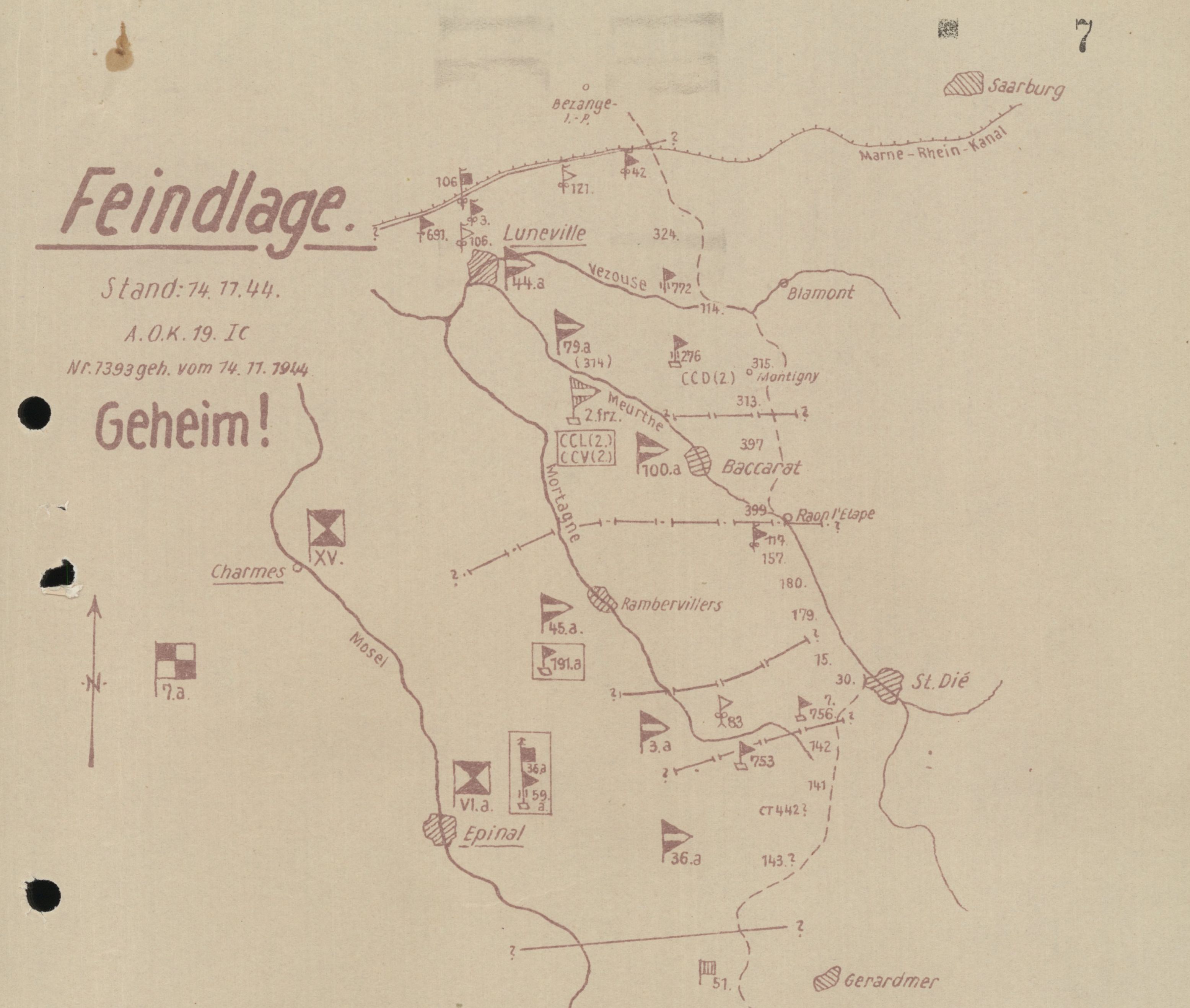

Au-delà du Cole, une (longue) lecture assidue des KTB du HGr G m’a permis pas mal de réajustements, notamment sur les positions US à partir des Lagekarten allemandes positionnant les unités américaines. D’une très grande précision !
Voici une carte du service de renseignement allemand…

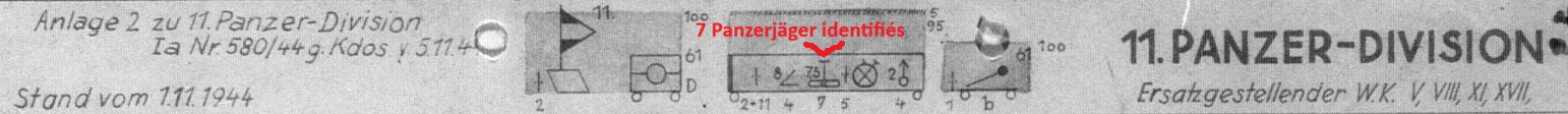

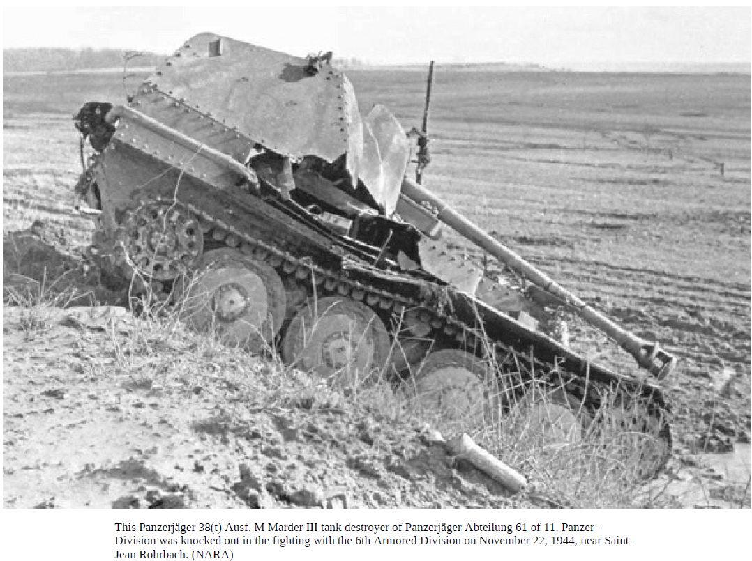

- L’OOB des 11. Et 21. Pz ont été retravaillés car quelques micro-unités avaient été oubliées. A titre d’exemple dans l’ouvrage de Zaloga on voit une photo de Marder III M de la 11. Pz détruit au 22/11/1944 par les Américains, j’ai mis plusieurs jours à identifier dans quelle unité était ce Marder.
Tout simplement au Stab de la division.

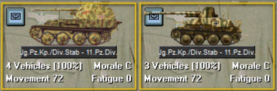

Dans les discussions de forum et des conseils de peinture pour Marder au 1/35 j’ai vu défiler des mentions de Marder SfKfz 132, 138 un peu partout… mais pas de 139.
Un vrai calvaire. Arbitrairement j’ai mis deux modèles de Marder sur les 7 identifiés dans la Gliederung et la Meldung.

Nouvelle image pour les Volksgrenadiere et leur Schwere Kompanie
Image Image
Du Drilling 1.5cm sur SPW 251, présent en quantité dans les Panzer Brigaden.

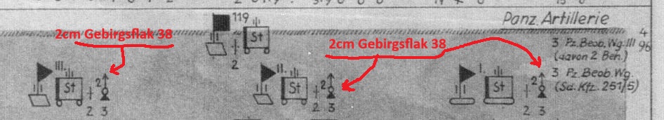

Ajout du 2cm Gebirgsflak 38 (ou de la FlaK pour les Gebirgsjäger) qui équipait les différents Abteilungen de l’artillerie de la 11. Panzer. On la voit hélas très peu...
Les Panzerjäger rattachés au Stab de la 11. Panzer (anciennement au Pz.Jg.Abt. de la division).
Un FlakPz. IV Möbelwagen (3.7cm). Pas très beau, je le reprendrai peut-être plus tard.
