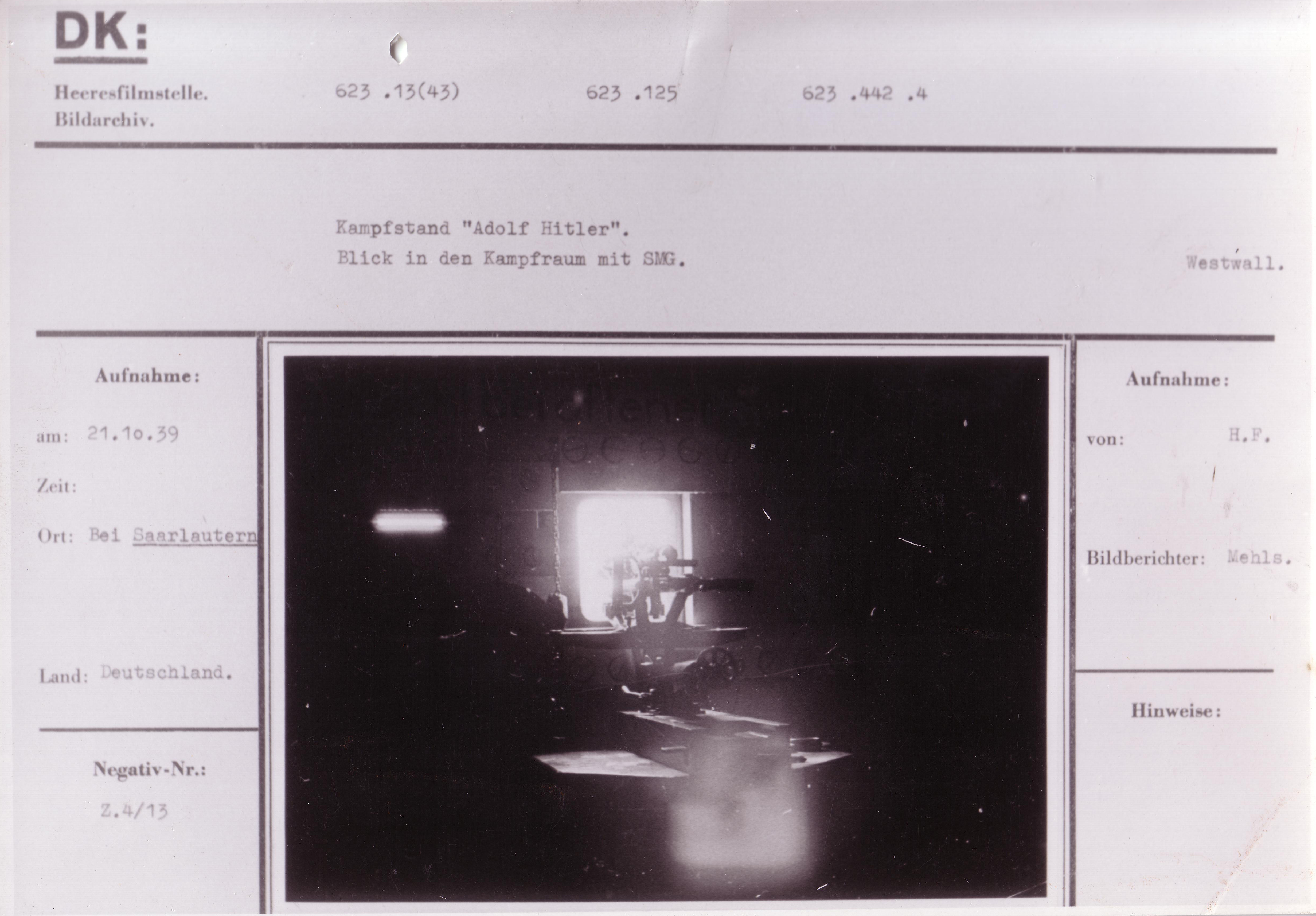

Voici en détail le type B1-1, petite casemate pour MG en classe de protection B1, c'est à dire un mètre d'épaisseur pour les murs extérieurs et la dalle de toit.. c'est en 1936 que ce modèle est autorisé.
95 m³ de béton sont nécessaires. A titre de comparaison , le même type d'ouvrage, MG sous plaque blindée, la R 630 utilisera en 1942 610 m³ de béton...
Une plaque blindée du type 7P7 derrière laquelle on trouve une MG sur affût à glissière.
On constate que l'espace est très réduit. Le local de combat avec l'armement est aussi le local de repos. L' entrée basse est typique du Westwall.
Saarlautern - Bunker Interior 2.jpg (3.6 Mio) Vu 984 fois
photographie originale prise de l'intérieur du bloc. On peut mesurer l'importance relative du créneau de tir...La fente à gauche est utilisé pour l'observation.
