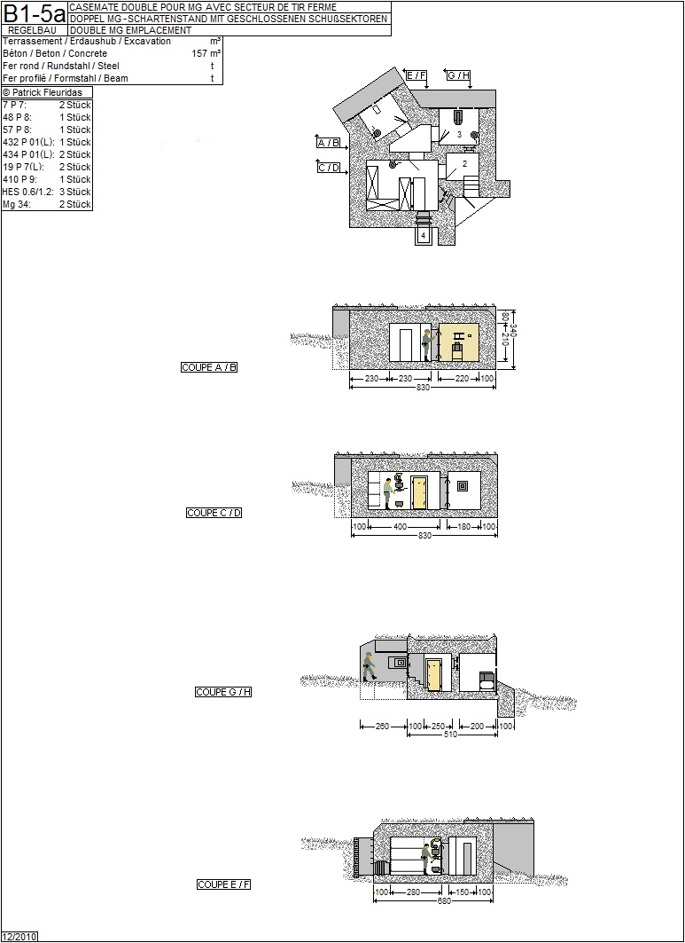

L'un des grands principes tactiques du westwall est la protection des blocs les uns par rapport aux autres. Ci-dessous, ce document original montre bien la couverture mutuelle entre deux casemates, je pense du type B1-5a, ouvrage pour 2 MG lourdes sous plaque blindée et caponnière d'accès. Murs extérieurs et dalle de toit d'un mètre de béton armé (protection B1)
Le coût d'un tel ouvrage est de 43 000 RM.
