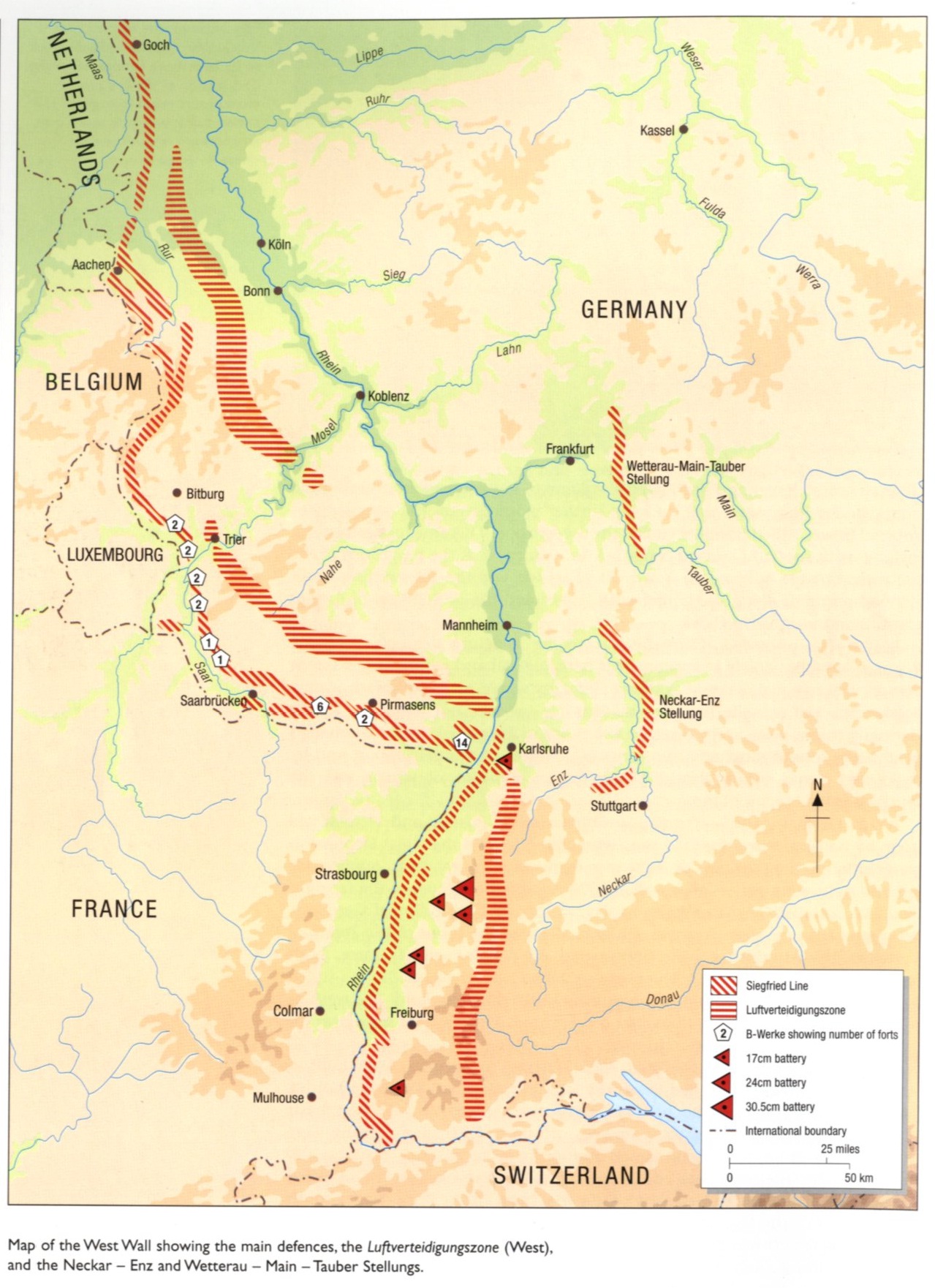

Sur une distance de 630 kilomètres entre la frontière avec les Pays-Bas au Nord et la Suisse au Sud, on estime à 17229 les ouvrages édifiés, tous modèles confondus. Cela représente un volume de béton de 13 600 000 m³ de béton.
17230 ouvrages sur les 630 km de la ligne Siegfried, soit une densité de 27 blockhaus au km à comparer avec les 15000 ouvrages des 4000 km de l'AW soit une densité de moins de 4 blocs au km!
Re: ligne siegfried
Nouveau message Post Numéro: 103  Nouveau message de Patrick.Fleuridas  Nouveau message 24 Mar 2017, 11:34
Tout à fait jumbo. le calcul est juste. Pour autant il faut prendre en compte le caractère linéaire du mur de l'Atlantique, pas de seconde ligne en retrait de la côte. A la différence du Westwall, qui est édifié tout en profondeur, chaque bloc peut défendre ses voisins de devant, et cela sur des kilomètres. La carte ci-dessous illustre bien cette différence fondamentale. En hachuré oblique, les fortification d'armée de terre. En hachuré horizontal, la zone d'exclusion aérienne de la Luftwaffe. Les batteries lourdes, triangle rouge, sont servies par la kriegsmarine. Certaines sont édifiées sur les premières hauteurs du massif de la Forêt-Noire, afin d'augmenter le champ de vision et la porté des canons.
Patrick.
