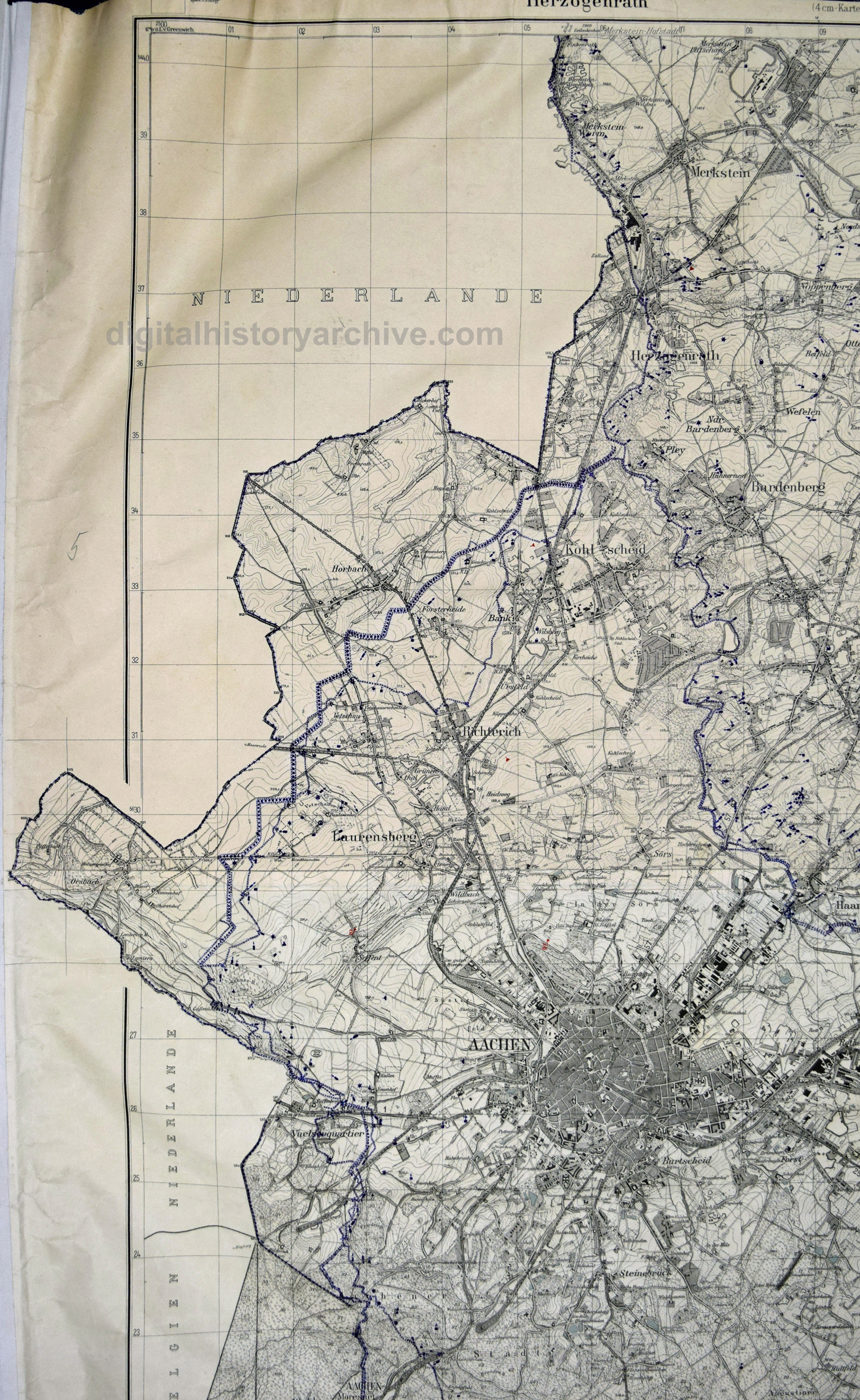

Nouveau message Post Numéro: 114  Nouveau message de Loïc Charpentier  Nouveau message 20 Déc 2018, 13:07
Patrick ayant évoqué Aachen (Aix-La-Chapelle), ci-après, le dispositif fortifié du secteur, établi en date du 25.03.1940

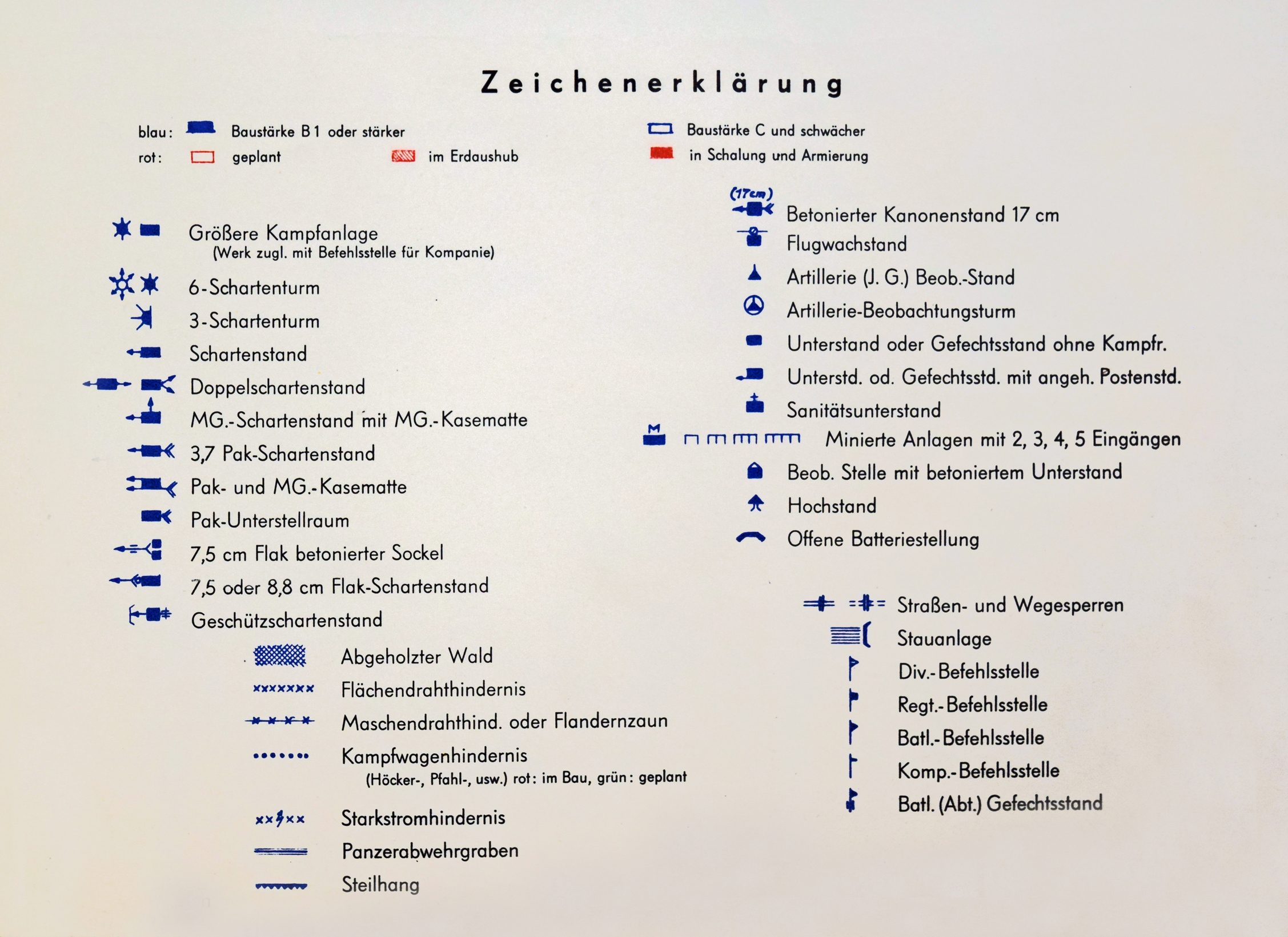

et, ci-dessous, l'explication (en allemand) de la symbolique...
PS (à l'attention des Modos) - Désolé pour la taille et la lourdeur de ces deux documents, mais , avec une résolution plus faible, ils deviennent quasiment illisibles. ::respect::

Nouveau message Post Numéro: 115  Nouveau message de Patrick.Fleuridas  Nouveau message 20 Déc 2018, 14:23
Oui Aix-la-Chapelle pour Aachen, merci Loïc de la précision et pour les documents.
