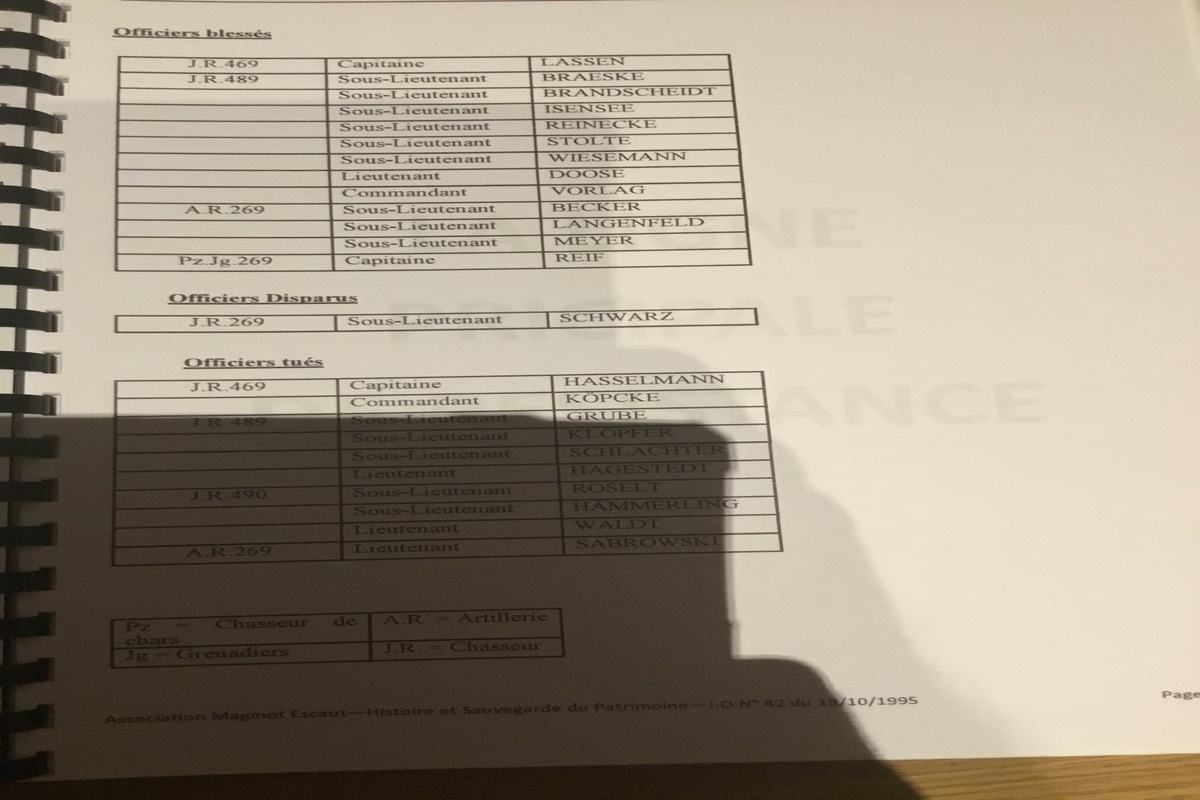

Je suis régulièrement en contact avec une association sur la bataille de l’Escaut celle-ci produit des petits livrets informatifs sur la bataille de l’Escaut de mai 1940 notamment dans le secteur de Bruille-saint-Amand , et dans ces livrets manque les pertes allemandes qui restent mystérieuses hormis celles des officiers allemands une vingtaine de captures , tués , blessés ,; dans ce secteur la 217e division d’infanterie allemande a affronté des régiments bien connus du Nord le 110e , 43e ri , 54e RIF , je me permets donc de vous demander si vous seriez en mesure de trouver les pertes sur la période 20-26 mai 1940 pour cette 217e division dans le secteur de l’Escaut ,
merci d’avance pour vos réponses :D
Bien cordialement

Nouveau message Post Numéro: 9  Nouveau message de RoCo  Nouveau message 13 Aoû 2022, 20:51
Pertes 269.Infanterie Division du 21.5. au 26.5.
officiers : 15 blessés 11 tués 1 disparu
ss-officiers et hommes de troupe : 422 blessés 127 tués 21 disparus
Pertes Infanterie Bataillon zbV 100 : inconnu, il n'existe plus de documents

Nouveau message Post Numéro: 10  Nouveau message de bltedouard  Nouveau message 13 Aoû 2022, 20:52
J’ai des précisions en plus pour Roco et M.Charpentier
