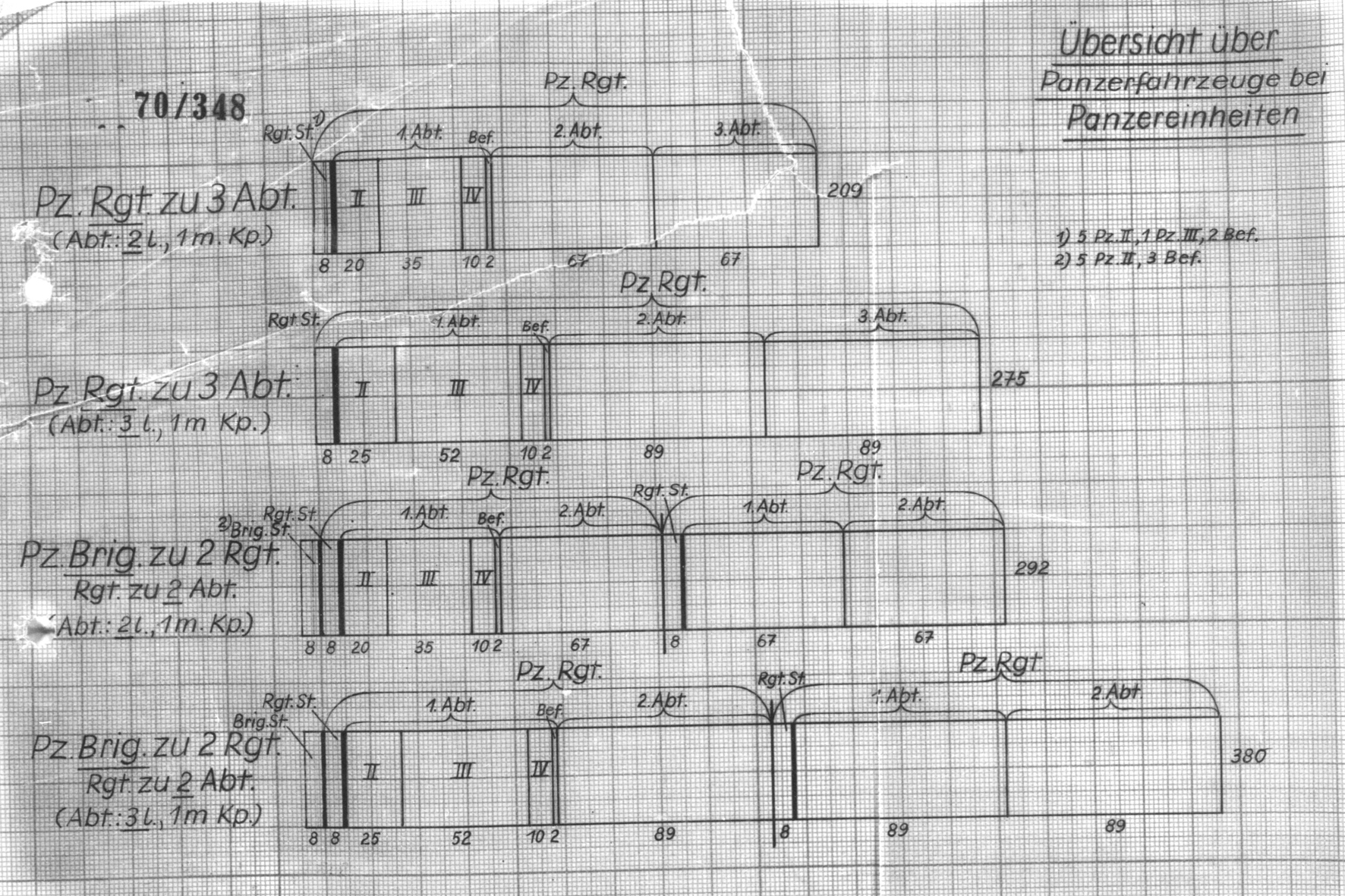

Coucou,
::Merci:: ! Super boulot! ::super:: Mais avec les allemands, notamment, en avril-mai 1940, entre en jeu la technique d'organisation dite du "doigt mouillé"! ::mortderire::
Quand tu te penches sur ton tableur "références", tu constates qu'il y a quasiment autant de K.St.N par type d'unités qu'il y avait de Panzer-Divisionen engagées en septembre 1939, la plupart des 5 ou 4 nouvelles Pz.Div., constituées entre 09-39 et début 1940, étant, au mieux, les répliques de leur division "mère", plus le "problème" de l'intégration des chars tchèques, avec des équipages de 4 hommes au lieu de cinq (comme le Panzer III). ::mal-a-la-tete::
Par exemple, tu as 6 K.St.N 1171 différentes, dont 4 précisées (Sd.) - sonder, particulière ou spéciale! - , même motif, même punition pour la K.St.N. 1175, 5 tables différentes, dont 4 précisées (Sd). Deux ans plus tard, à la louche, les K.StN. (Sd) seront remplacées par la désignation K.St.N. (fG) - frei Gliederung, organisation libre! - mais leur "vocation" était identique.
A chaque fois, çà avait été du bricolage, avec un semblant d'ordre apparent en pondant des K.St.N., tables de dotation théoriques juste destinées à se faire plaisir chez les officiers d'état-major. N'empêche qu'il faut leur reconnaitre, au moins, un mérite, çà marchera pendant presque 6 ans! Hihi...
En avril 1940, pour compléter les PD, ils avaient été contraints d'aller rechercher les Panzer I mis au rencart! C'est sûr que çà avait totalement rassuré les Kommandeurs sur la puissance de feu de leurs unités! Wouarf! Et le plus beau de l'histoire est qu'ils remettront çà, en juin 41, avec, quasiment les mêmes trottinettes!
Avec le temps, j'ai fini par comprendre qu'avec les allemands, çà ne servait à rien de se casser la tête à essayer de comprendre la "subtilité" de leur organisation. Il faut se contenter de la prendre telle qu'elle était publiée, le jour-même... la veille, c'était pas bon et le lendemain, c'est, déjà, trop tard! La K.St.N., c'était du THEORIQUE et la Kriegsgliederung n'avait de valeur que dans les heures qui suivaient sa publication, sachant que, compte-tenu des délais de rédaction et de transmission, elle n'était plus nécessairement d'actualité le jour de sa publication! ;)
En avril 1941, ils avaient essayé de faire le point et s'étaient retrouvés avec 4 organisations différentes de Panzer-Regiment! ::dubitatif:: :rire:
Afin de constituer les nouvelles Pz.Div., en 1940-1941, les Panzer-Brigaden des 1. – 2. – 3.- 4. & 5. Pz Div. seront « dissoutes » ; selon le cas, lesdites brigades répondaient à une configuration de type C ou D, à deux régiments, comportant, soit trois, soit quatre compagnies par Abteilung, mais avec la particularité de ne jamais intégrer de régiment à trois Abteilungen, cette disposition étant réservée aux seuls régiments non-embrigadés (disposition généralisée à dater de février 1941). Néanmoins, pour des raisons non précisées, l’organisation des régiments « embrigadés » a, elle, été conservée, avec pour conséquence, qu’à cette date, l’organisation et la dotation des régiments correspondent, de fait, à quatre types différents (A, B, C, D).
Exemples :
• Type A : Pz. Rgt. 6 (3. Pz. Div.) - Pz. Rgt. 39 (17. Pz. Div.) – Pz. Rgt. 18 (18. Pz. Div.)
• Type B : Pz.Rgt. 11 (6. Pz. Div.) - Pz.Rgt. 25 (7. Pz.Div.), dotés de Pz. 38 (t)
• Type C : Pz.Rgt. 1 (1. Pz. Div.)
• Type D : Pz.Rgt. 35 (4. Pz. Div.) - Pz.Rgt. 7 (10. Pz. Div.)
Pz.Rgt. Type A [3 Abt à 3 Kpn. (2 le.Kp. + 1 m. Kp)]
• Pz. II : 65 [5+ (3 x 20)]
• Pz. III : 106 [1+ (3 x 35)]
• Pz. IV : 30 [3 x 10]
• Bef : 4
Pz.Rgt. Type B [3 Abt à 4 Kpn. (3 le.Kp. + 1 m. Kp)]
• Pz. II : 80 [5+ (3 x 25)]
• Pz. III : 157 [1+ (3 x 52)]
• Bef : 4
Pz.Rgt. Type C [2 Abt à 3 Kpn. (2 le.Kp. + 1 m. Kp)] – Ancienne composante de Brigade type C
• Pz. II : 45 [5+ (2 x 20)]
• Pz. III : 71 [1+ (2 x 35)]
• Pz. IV : 20 [2 x 10]
• Bef : 4
Pz.Rgt. Type D : [2 Abt à 4 Kpn. (3 le.Kp. + 1 m. Kp)] – Ancienne composante de Brigade type D
• Pz. II : 55 [5+ (2 x 25)]
• Pz. III : 105 [1+ (2 x 52)]
• Bef : 4.
... ::mal-a-la-tete::

Re: Organisation théorique des PzD 1940
Nouveau message Post Numéro: 7  Nouveau message de alain adam  Nouveau message 18 Juin 2018, 19:09
Bon , au risque de me prendre un "Scud" de l'ami L.Charpentier, je me porte en faux ... concernant 1940 .
-En 1940 , il n'existait plus de régiment à 3 bataillons de chars . Certes , dans le cas des divisions "tcheques" et par extension la 7e en cours de mutation , nous assistons a une incorporation d'un 3e bataillon dans la structure régimentaire , mais ceux ci sont a l'origine indépendants ( 65,66 et 67 Pz.Abt. ) . Il s'agit d'un rattachement , plus que d'une structure réelle à 3 bataillons pour moi . Le rattachement effectif en tant que III/x me semble se faire après la campagne de France et ne durera pas vraiment .
-La même année , il n'existe plus de structure quaternaire au niveau du bataillon , toutes les unités disposent de 3 compagnies , et adoptent uniformément la structure 1 compagnie moyenne pour deux compagnies légères , avec les modalités que j'expose ci-haut sur les disparités de matériel d'une unité à l'autre , dépendant de la KStN utilisée .
Je prépare mes "Patriots" ? :)
Amicalement ,
Armée de Terre Française 1940
http://atf40.fr/
Région: rhone
Nouveau message Post Numéro: 8  Nouveau message de Loïc Charpentier  Nouveau message 19 Juin 2018, 07:35
alain adam a écrit:Bon , au risque de me prendre un "Scud" de l'ami L.Charpentier, je me porte en faux ... concernant 1940 .
Ce n'est pourtant pas moi qui l'ai inventé le document du post N°3! :D
Il s'agissait d'une analyse "interne" effectuée après le Westfeldzug, dans l'optique du doublement du nombre de Panzerdivisionen. Comme je l'indique, dans le même post, c'est corroboré par l'organisation existante dans plusieurs Panzer-Regimenter (voir liste non exhaustive)
... va falloir que tu ailles déposer ta réclamation à l’accueil de l'Organisation-Abteilung 1 ;)
