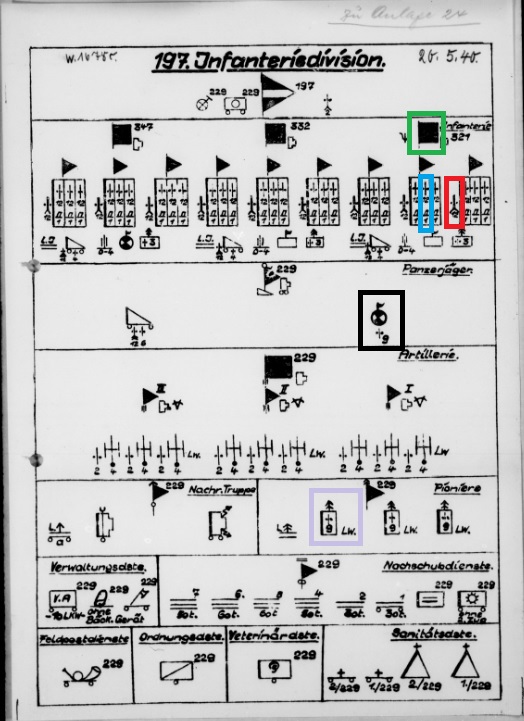

Organisation de la 197.ID au 20.05.40 . On peut supposer que l'organisation de la
division reste inchangée au 20.06.40, date de sa mise sous les ordres du 24.AK .
Vert : Stab-Stabskompanie IR 321
Rouge : 4.(MG)/IR 321
Bleu : 6./IR 321
Noir : Aufklärungs Schwadron 229 (en 1940 sous les ordres de la Panzerjäger Abteilung 229)
Mauve : 3./Pionier Bataillon 229

Bravo Roger, c'est la bonne explication, et de plus en image ! Merci beaucoup pour ces précisions.
Quelle est la source de cette image ? NARA ? C'est juste pour rester académiquement correct dans une intervention. Ce qui n'empêche pas de mentionner en attendant : Source : documentation Roco du forum beige, commentaires complémentaires Loïc AKou.
Comme le note Loïc, ces Gliederungen bougent en permanence et sont en réalité un genre d'inventaire instantané plus qu'un ODB théorique. On voit l'évolution entre mai-juin 1940 et juin 1941.

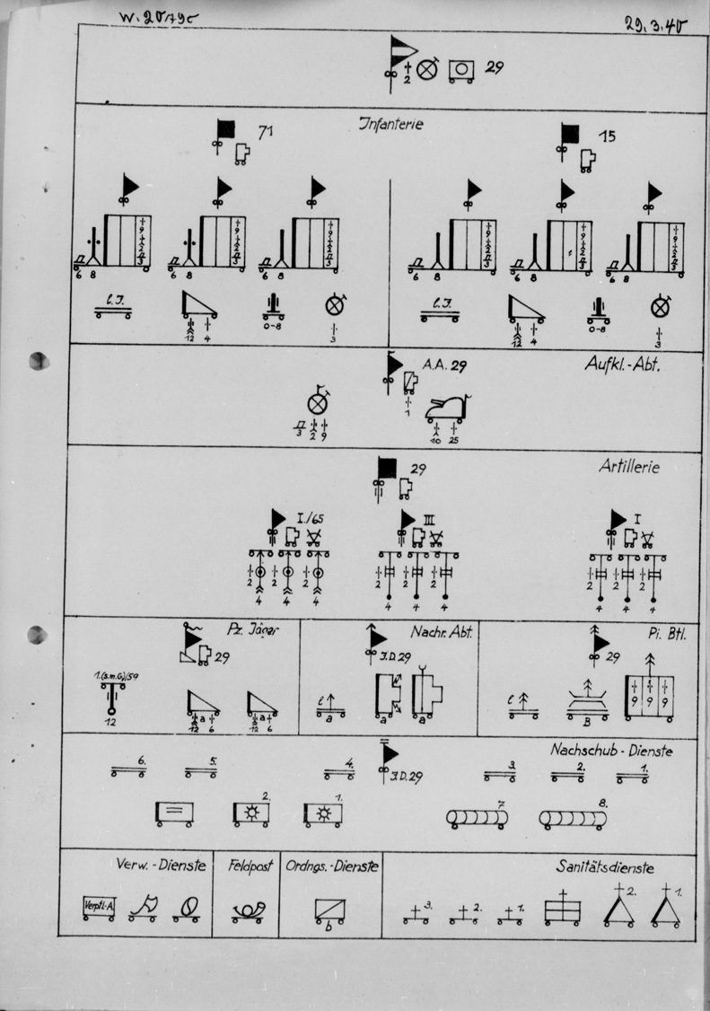

Dans le cadre d'un éventuel détachement, il était d'usage que le service de l'Ia établisse la symbolique du régiment en laissant, par exemple, un espace à gauche, où aurait du figurer la IV.Abteilung, or, là, les trois Abteilungen sont "centrées".
Deux exemples, qui matérialisent ces "habitudes" de "transcription"...
La 29. ID (mot), le 29.03.1940, qui est, alors, en train de céder sa II. le.Abteilung à la 10. Panzer, tu noteras l'espace vide entre l'Abt. I et l'Abt. III...
