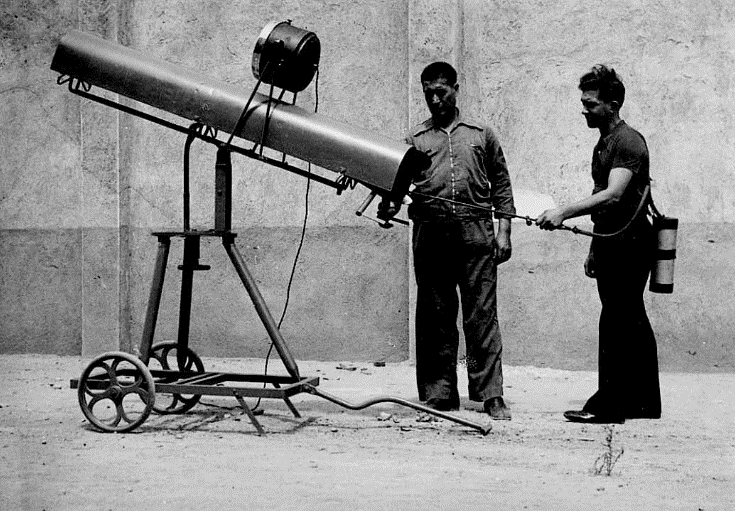

D'après ce que j'ai lu les fusées ont été employées par les deux partis, avec un succès très limité.
En fait, elles servaient surtout à lancer des tracts sur les lignes ennemies !
Je ne sais pas si les Soviétiques s'en sont inspirés.
Un petit article (en catalan) sur une roquette développée du côté de Barcelone.
La langue catalane ressemble plus au français que le castillan.
https://raco.cat/index.php/Ebre/article ... 9192/39055

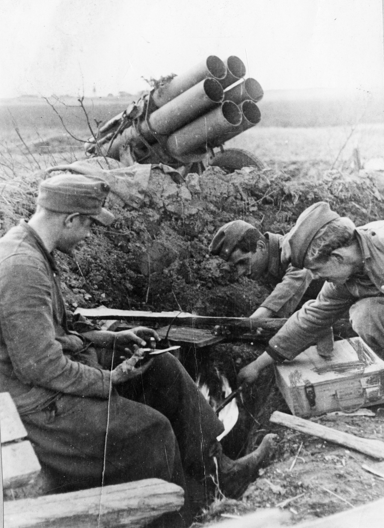

Les lance roquettes multiples de la seconde guerre mondiale sont des armes de saturation, et très loin d'être aussi précises que les LRM modernes ( dont certaines munitions peuvent plus s'apparenter à des missiles qu'a des roquettes ) .
Le Nebelwerfer 41 avait une dispersion assez importante pour ses roquettes mais une cadence de tir autorisant un réel tir de saturation ( jusqu'à 3 salves de 6 roquettes en 5 minutes ) , pourvu qu'on ait des munitions en nombre sous la main car cela devait prendre pas mal de place.
Ainsi, pour une portée maximale de 7000 mètres environ, sa distance optimale de tir se situait autour de 4000m de sa cible.
A cette distance, avec des roquettes Wurfgranate 41 Spreng (HE, charge de 2.5 Kg de TNT), la dispersion était telle que si l'on imagine un rectangle de 64 mètres de large et 227 mètres de long ( soit deux terrains de football ), dont le centre serait la cible, seule ... la moitié des roquettes seraient tombées à l'intérieur.

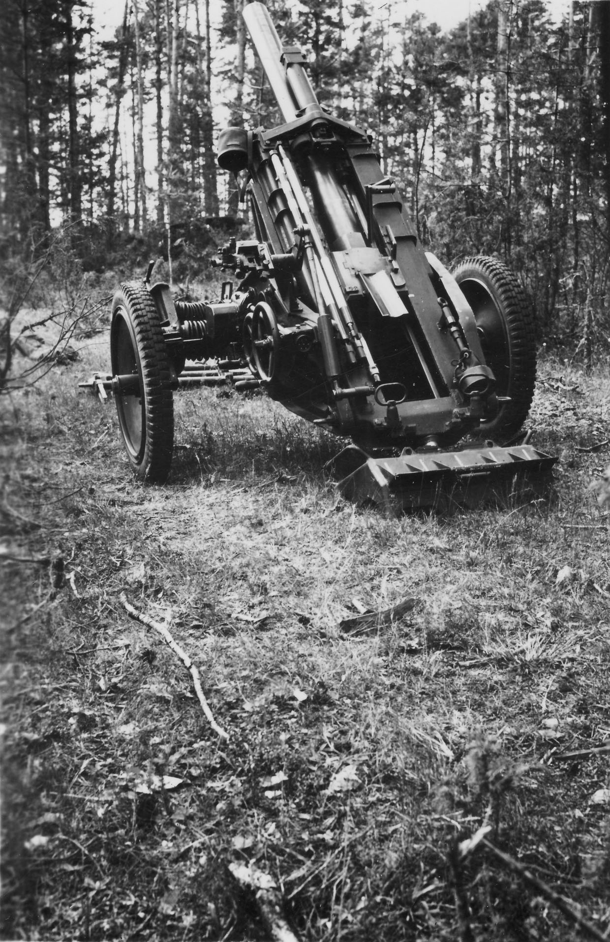

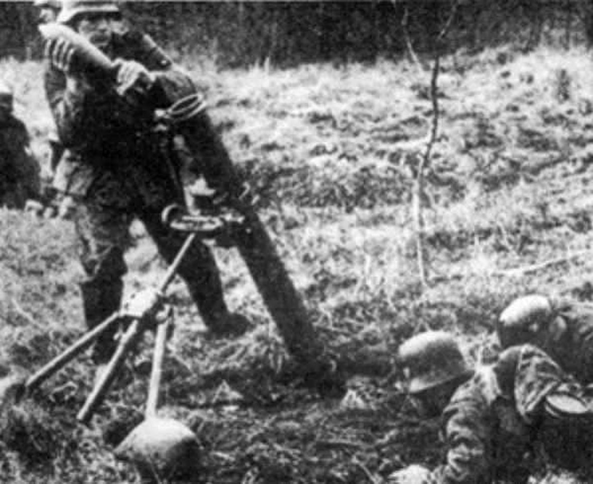

Les Nebeltruppen disposaient, en septembre 1939, du 10 cm Nb.W. 35, qui n'était rien d'autre qu'un mortier tirant des "torpilles". Le 31 décembre 1939, ils en alignaient +/- 260 pièces...
Là, il convient de faire le point sur la dotation allemande existante en mortiers d'infanterie, le gros était, alors, constitué de mortiers de 5 cm, légers, certes, facilement maniables, mais aux performances tristounettes, plus une dotation, au sein de la compagnie lourde, de mortiers de 8 cm (81 mm), copies "conformes" de notre mortier Brandt de 81 mm national.
L'emploi du calibre de 10 cm était, donc, réservé aux seules Nebeltruppen, qui, après la Der des Ders, lors de la reconstitution de la Reichswehr, avaient, dans ce rôle, remplacé les formations spécialisées du Génie (Pioniere). Avec ces mortiers de 10 cm, elles pouvaient tirer aussi bien des fumigènes, des munitions explosives, que des charges de gaz de combat. Il convient de ne jamais oublier que tous les belligérants étaient entrés en guerre avec un stock monumental de munitions à gaz toxiques - aussi bien à effets persistants (diffusés par épandage), que non persistants (tirs de mortiers et d'obusiers)-... sauf que personne ne les avait utiliser!
C'est trop long à expliquer, mais la "guerre des gaz" menée de 1915 à1918, après ses premiers dégâts mortels - notamment, sur le Front Est, où l'armée impériale russe, mal équipée, avait payé un très lourd tribut -, avait très vite été contrée par la distribution de masques dont l'efficacité n'avait cessé de s'améliorer -.
Le 17 juin 1925, à l’initiative des États-Unis et de la France, avait été établi le Protocole de Genève concernant la prohibition d'emploi à la guerre de gaz asphyxiants. Il était entré en vigueur le 8 février 1928, après avoir été ratifié par la totalité des états occidentaux mais son application reposait plus sur l’engagement moral des signataires que sur un contrôle effectif. Officiellement, les gaz de combat étaient dorénavant bannis des arsenaux, d’autant qu’en regard des coûts et moyens déployés, le bilan stratégique et humain de leur emploi était, lui-même, assez mitigé. Leur mise en œuvre était délicate, tributaire des conditions atmosphériques et, une fois l’effet de surprise passée, les belligérants s'étaient, tous, équipés et préparés en conséquence.
Les pertes dues aux gaz de combat, entre 1915 et 1918, s’étaient élevées, au final, sur le Front Ouest, dans les deux camps, à 90 000 morts et 1 million de blessés à des degrés divers; un certain nombre de ces derniers, gazés plus ou moins lourds, avait, cependant, allègrement franchi, bon pied, bon œil, le cap des 80 balais, comme l'un de mes aïeux qui ne manquait de nous rappeler régulièrement qu'il avait été "gazé" en 14-18! :D
Dans un second temps, en 1939, avait été mis au point, en Allemagne, un mortier aux performances remarquables, certes, mais coûteux à produire, le 10 cm Nebelwerfer 40...

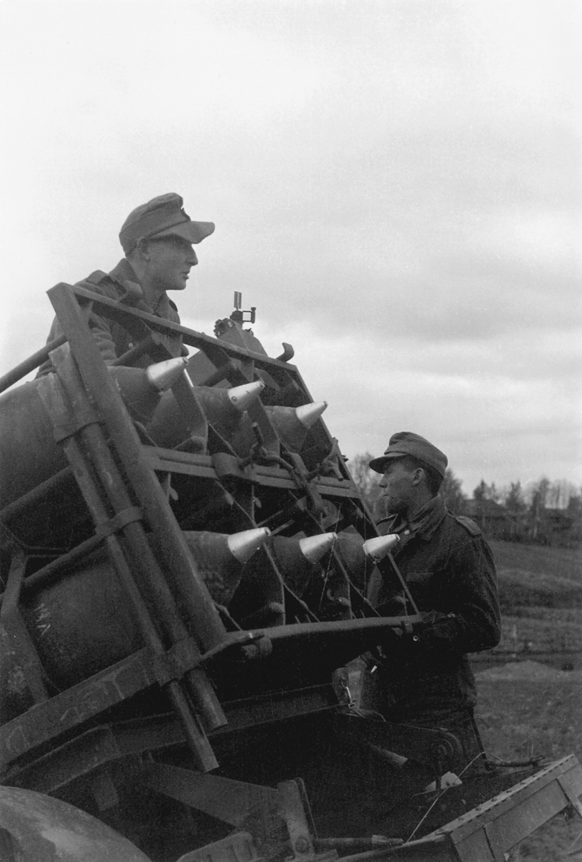

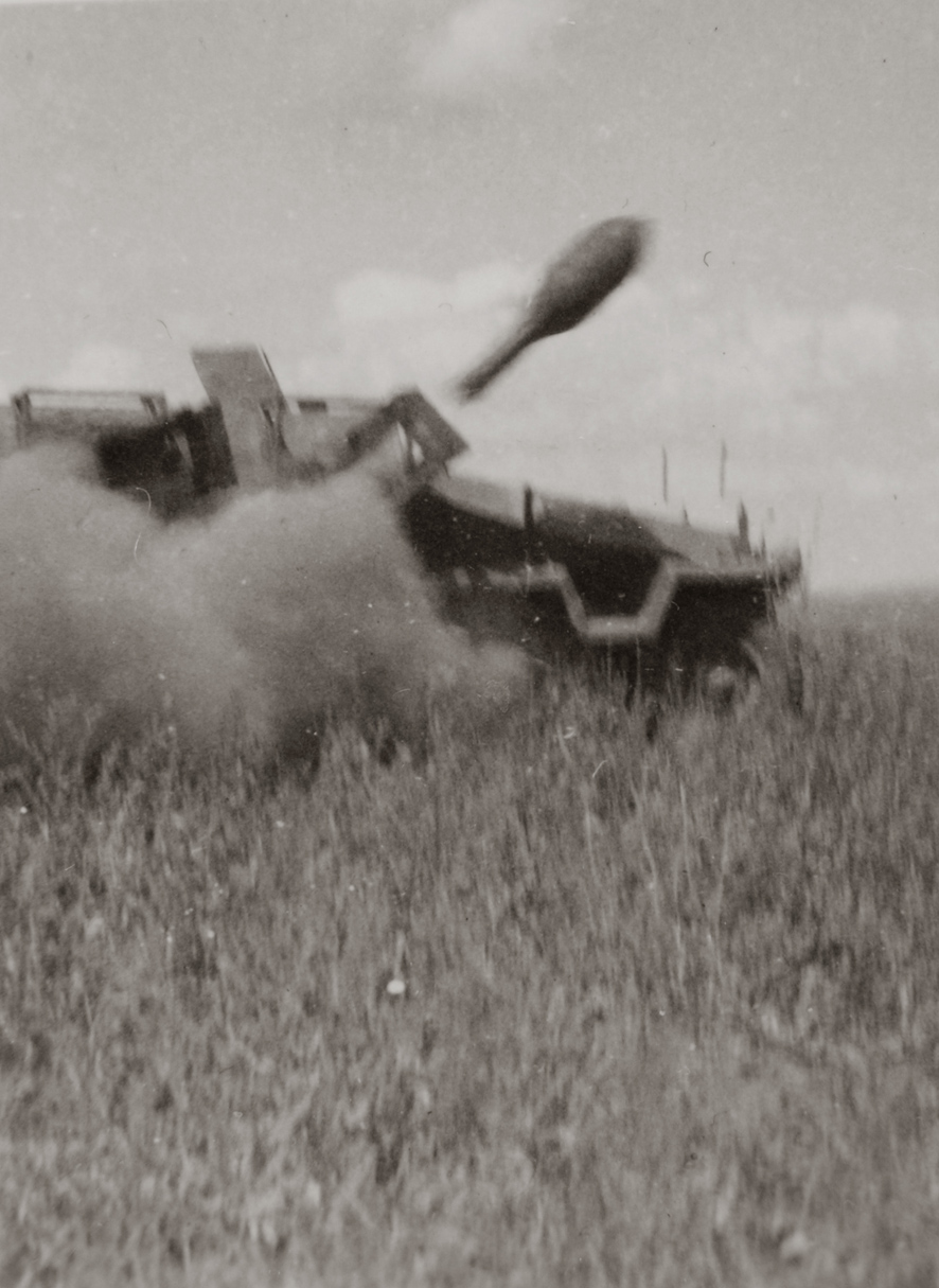

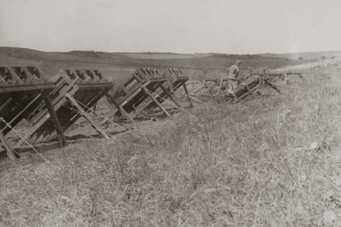

En fait, dès l'avant-guerre ou, au plus tard, au tournant 39-40, les Allemands avaient, également, conçu des "armes de saturation", qui s'étaient concrétisées, industriellement, sous deux formes, l'une "statique", le Wurfgeräte de 28-32 cm, tiré en nombre à partir de "cadres" installés au sol ou depuis un automoteur chenillé SPW...

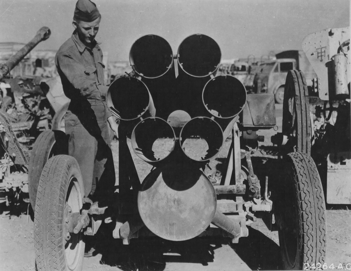

En parallèle, ils avaient développé une gamme de lanceurs tractés à tubes multiples de 5 ou 6 tubes selon le calibre de 15 ou 21 cm, de 28/32 cm...

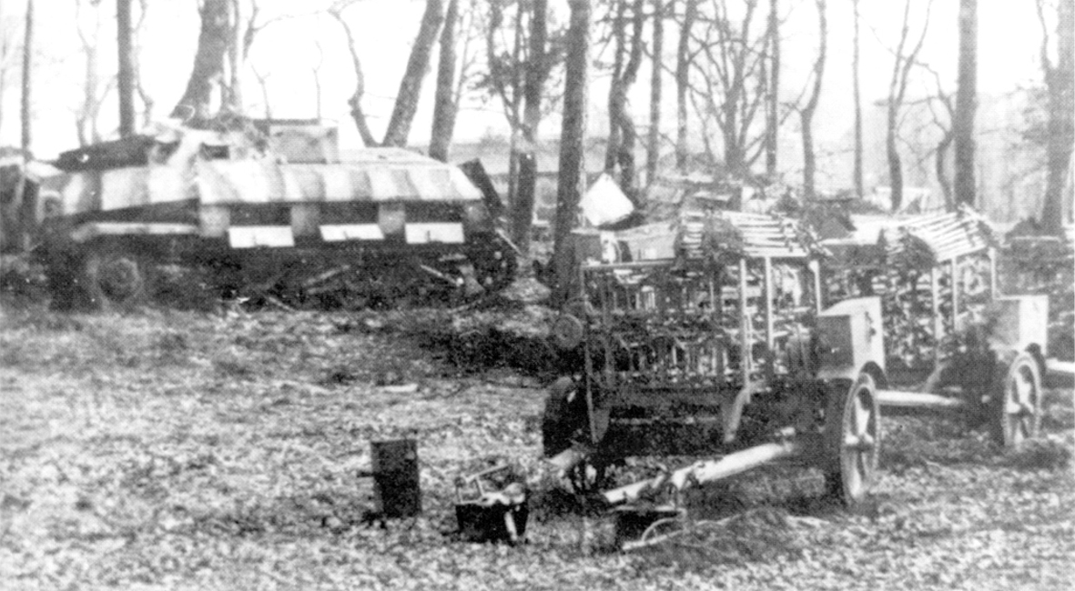

... Pour finir par concevoir des cadres de lancement tractés, 30 cm Neb.W. 56 polyvalents, constitués de deux rampes superposées de six projectiles de 21 cm et d'une troisième, installée au-dessus du cadre, destinée au tir de "roquettes" de 30 cm.
Les Nebelwerfer à tubes multiples allemands étaient réglementairement engagés à "moyenne" portée (3000-4000 m) et, également, en nombre - au minimum l'effectif d'une batterie, selon la cible à traiter -, compte-tenu de la dispersion de leurs "pélots"; néanmoins, contrairement à l'Armée Rouge, où les Katiusha avaient également servi lors de ses préparations d'artillerie de saturation, ils n'avaient été engagés que pour traiter des objectifs ponctuels. ;)
