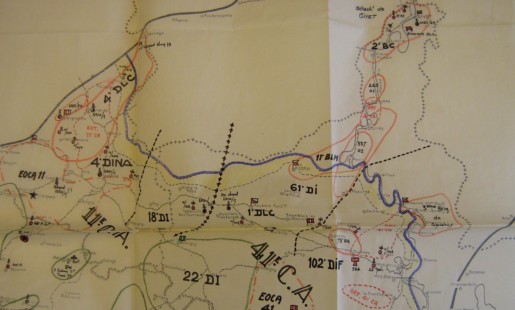

Voici par exemple le détail du front de la 9e Armée au 30/04/1940.
On voit que 4 divisions se succedent le long du front, les 4e DINA, 18e DI, 61e DI et 102e DIF. La Cavalerie, prete à "bondir", se positionne en avant de la ligne défensive visible ici en bleu ( qui suit la Meuse sur la partie droite).
Il apparait donc que le 102e DIF n'occupe que la partie droite de ce dispositif sous l'autorité du 41e CAF ( la 61e DI est également incluse dans ce corps). Le 11e CA prends en charge la défense des points situés plus à l'ouest avec la 18e DI, la 4e DINA est au front encore plus à l'ouest ( reserve 9e armée ).
Dans ce cas ci, si on écarte la zone tenue par la 102e DIF, c'est donc l'infanterie classique qui occupe les blockaus ( il n'y a pas d'ouvrages majeurs dans cette zone) .
Le 41e CAF, en mai 1940 comporte :
Infanterie : 102e DIF, 61e DI
Artillerie : 391e RAT, 160e RAP, 146e RAL
Le 11e CA comporte :
Infanterie : 22e DI, 18e DI ( la 4e DINA vient de basculer en reserve de 9e Armée)
Cavalerie : 17e GRCA
Artillerie : 111e RALCH, II/102e RAL, 308e RA, II/11e RAD (5e DIM)
Selon toute logique, la 4e DINA devait etre remplacée par la 22e DI au front( les divisions au front alternaient durant la drole de guerre ).
Sur les arrieres de l'armée on va trouver la 5e DIM, 22e DI et 53e DI. Le mouvement Dyle-Breda prévu fait rabbatre les divisions occidentales vers la Meuse , la 102e DIF restant fixe ( axe de rotation Revin) .
