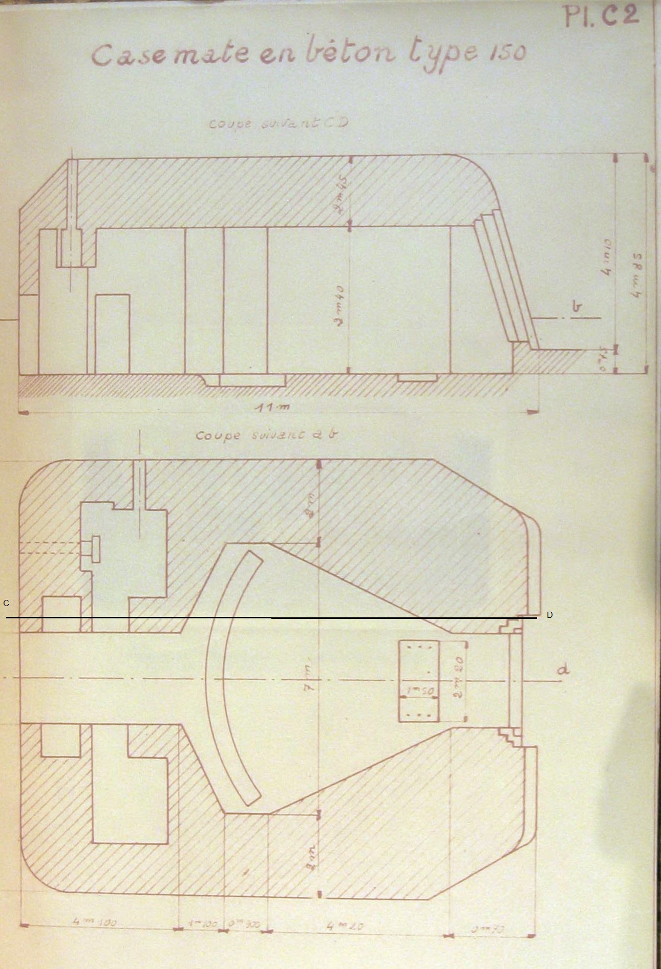

ouvertures sur la dalle de casemate
Nouveau message Post Numéro: 1  Nouveau message de Patrick.Fleuridas  Nouveau message 09 Déc 2025, 17:52
En classant dans mes archives, j'ai trouvé ce plan, d'origine d'origine française qui m'interroge. On peut voir deux ouvertures sur la dalle de toit, au niveau de l'accès arrière. je pense que c'est une réserve pour couler le béton quand le cadre des portes sera en place. Plus facile de couler le béton par le dessus tout simplement.
Votre avis ? Merci.

Nouveau message Post Numéro: 2  Nouveau message de Powerhouse  Nouveau message 11 Déc 2025, 14:33
Au vu de la coupe CD, je ne suis pas sûr qu'il deux ouvertures mais simplement une seule en position centrale dans l'axe, car sinon cela serait apparu en pointillé non?
Il semblerait qu'il y ai une sorte de retombée de poutre, légèrement décalée des deux niches dans laquelle est inclus cette ouverture?

Nouveau message Post Numéro: 3  Nouveau message de Patrick.Fleuridas  Nouveau message 11 Déc 2025, 15:48
Je suis d'accord que la coupe "C/D" ne correspond pas à la réalité. J'ai ajouté sur le plan l'emplacement qui me semble correcte.
J'ai cherché dans les archives, mais rien trouvé pour le moment. Il me semble avoir une photo qui montre ces deux ouvertures, mais où ?

Nouveau message Post Numéro: 4  Nouveau message de MAG98  Nouveau message 11 Déc 2025, 16:49
Le béton a peut-être té coulé en inversant l'ensemble et ensuite remit dans le sens normal, c'est soutant.

Nouveau message Post Numéro: 5  Nouveau message de Chazette Alain  Nouveau message 08 Avr 2026, 16:59
Ces ouvertures de 2 à 6 trous servent effectivement pour couler le béton une fois que la porte blindée à 2 vantaux estpositionnée

Nouveau message Post Numéro: 6  Nouveau message de Patrick.Fleuridas  Nouveau message 08 Avr 2026, 18:16
Merci pour la confirmation Alain.
