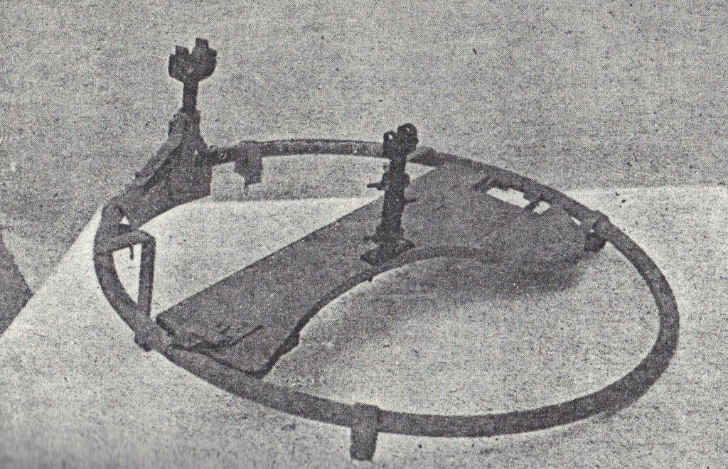

Pour répondre à la question de Caclard :
Simple question, pourrirez vous me donner une piste pour la reconstitution du matériel , du rail, qui tenait la MG 42 sur la tourelle de tobrouk!?
Je dirai que là encore les Allemands ont fait preuve d'une diversité étonnante quand à l'équipement du tobrouk pour mitrailleuse (vF58c). D'abord cela dépendait de l'arme qui équipait le tobrouk. Ensuite il y avait ou non des protections, le bipied de l'arme parfois reposait sur la terre quand celle-ci était au niveau de l'ouverture...
Sur premier cliché, une planche (réversible droitier/gaucher) reposait sur un profilé en T qui permettait la rotation. Sur la photo le tireur (droitier) pouvait reposer son coude.De plus on voit bien la fixation des protections qui n'étaient systématiques.
Autre montage toujours avec planchette (notez le profil d'arrêt pour le coude) et pas de protection.Ici le bipied de l'arme coulisse sur le rail en étant pris dans 2 attaches.
Rotation de img029.jpg (245.56 Kio) Vu 1868 fois
Tobrouk avec Mg42
2 exemples de montage pour Mg34 et mg42
source: Tobrouks typologie de Alain Chazette - éditions histoires et fortifications
