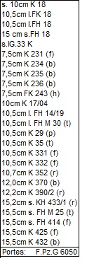

Nouveau message Post Numéro: 6  Nouveau message de Patrick.Fleuridas  Nouveau message 17 Oct 2014, 16:36
Voici la liste officiel des types de canons aptes à être installés dans la casemate R 669
