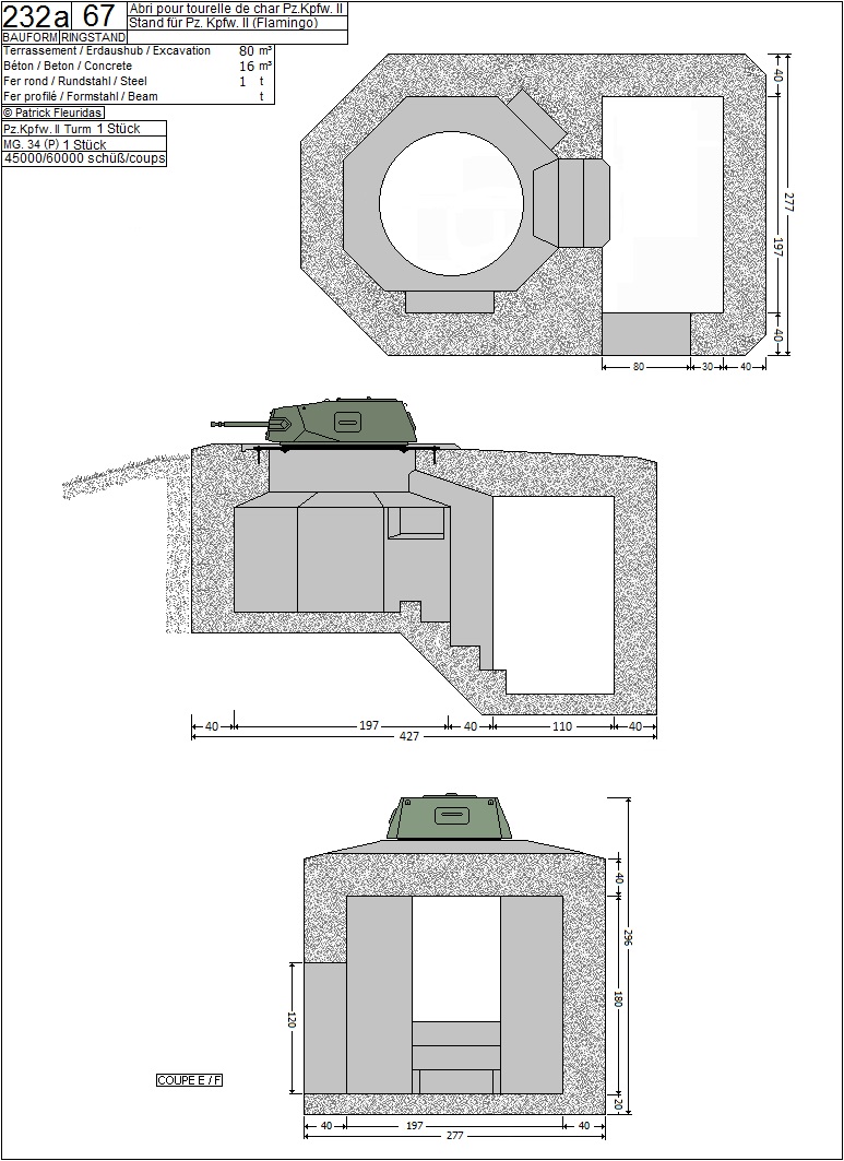

La position est dans le domaine privé de Pen-Bron. J'ai visité une partie des blocs il y a quelques années maintenant, les R 634, R 502, R 501, R 654 et R 605. Depuis ils sont murés, bien que régulièrement des curieux cassent les parpaings... La petite jeté à gauche en arrivant est creuse... elle donne accès à un petit local avec deux meurtrières opposées et au-dessus une tourelle de char Renault 35. Celle-ci est restée longtemps en place avant d'être récupéré par le musée des blindés de Saumur. Les allemands ont conçut de nombreux plans de ringstand ( Variantes à partir du basique Vf 67, ils seront dénommés bauform, forme de construction, n° 241 à 251 afin d'y installer des tourelles de chars de prise, ou de modèles déclassés. Ci-dessous un exemple avec une tourelle allemande.

Bonjour Patrick
Donc la visite des Blockhaus est interdite ;) et celui avec l'ancienne tourelle est il visitable ? merci pour ces plans c'es très complet mais où les trouvez vous ??
Julien ;)
Re: Utilité de certains Blockhaus
Nouveau message Post Numéro: 23  Nouveau message de Jumbo  Nouveau message 13 Juin 2016, 16:50
C'est lui qui les fait... ;) ::applause2::

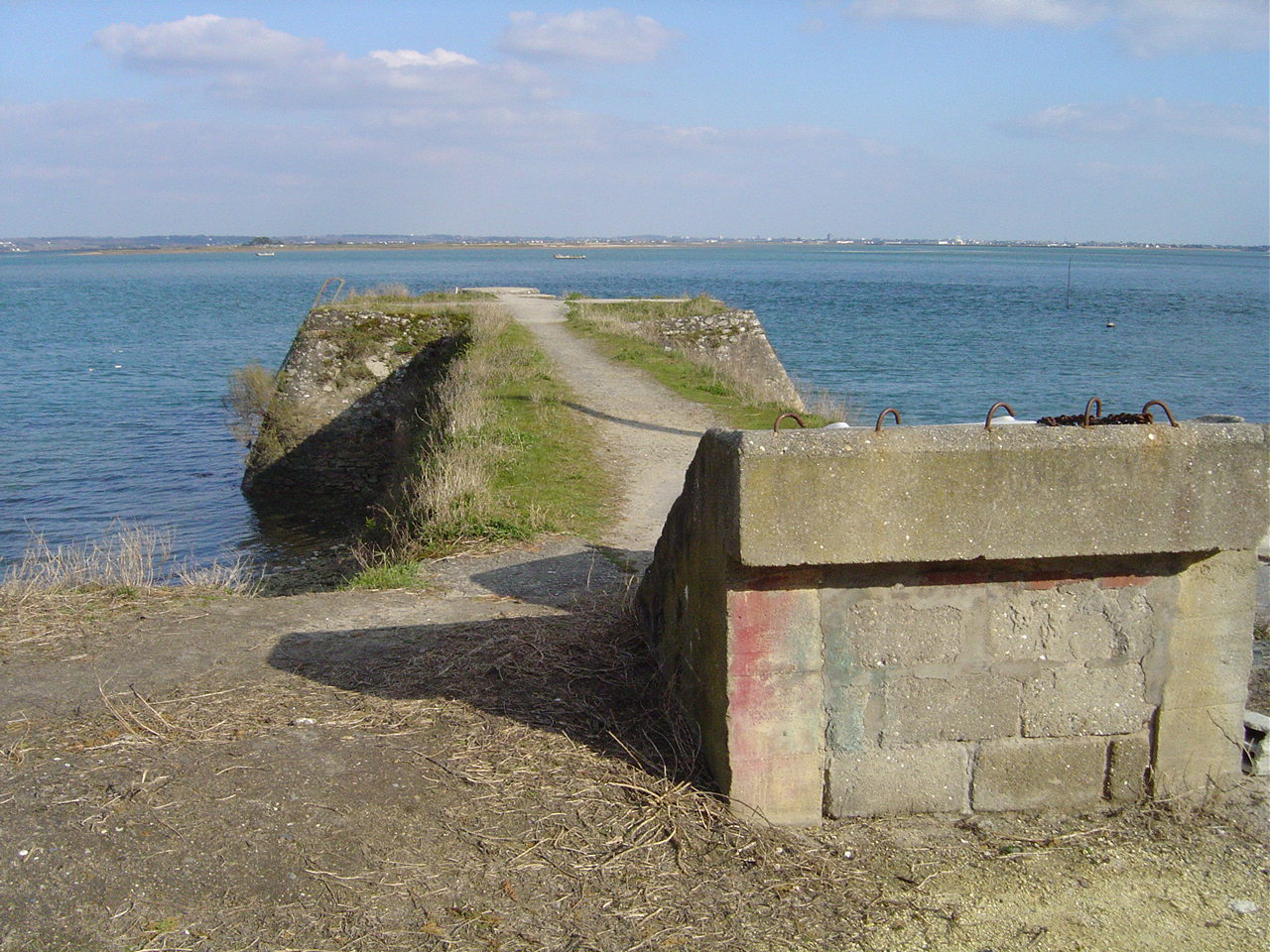

Oui, du "fait maison"... Julien l'accès au couloir est muré...
accés au tobrouk de digue.JPG (331.42 Kio) Vu 1557 fois

Nouveau message Post Numéro: 26  Nouveau message de MrTheflint  Nouveau message 19 Juin 2016, 19:46
Rrhoo un p'tit coup de masse et c'est réglé :3
