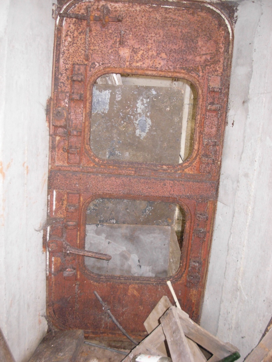

Voici une porte 882 P7, victime de ferrailleurs. Il manque les deux ouvertures intérieures. On voit très bien la réutilisation des deux portes d'origine dans la similitude de la nouvelle. Les panneaux manquants servaient de sortie de secours. En effet, la porte s'ouvre vers l'extérieur, ce qui est la norme pour compenser le souffle d'une explosion proche de l'entrée. Mais les deux petits panneaux s'ouvrent eux vers l'intérieur, permettant de sortir si la porte est bloquée...

Autre exemple qui illustre encore mieux mes propos. La porte est ouverte, nous sommes dans l'entrée, et l'on peut constater les sens d'ouverture des différents panneaux. A noter l'inutilité du créneau de tir dans le panneau du bas...Photo prise dans un 675.

Dans le message d'information sur le sujet, je parlais de double marquage sur certaines portes. Après du temps à retrouver la photo, voici un exemple, certes de médiocre qualité, mais on "devine" les DEUX lignes de marquages.

Nouveau message Post Numéro: 8  Nouveau message de JUBILEE  Nouveau message 14 Nov 2014, 15:59
Donc ce qu'on retrouve dans un des 134 de la Tamarissière serait çà?
Re: portes dites "marine"
Nouveau message Post Numéro: 9  Nouveau message de Patrick.Fleuridas  Nouveau message 14 Nov 2014, 16:31
L'installation de ce type de montage n'a pas de règle. C'est en fonction de la disponibilité du matériel lors de la construction...Alors oui on peut très bien trouver ce type de montage dans un 134. La pénurie de portes blindées a fait que les allemands n'ont pas hésité à démonter des panneaux sur des ouvrages du westwall pour les modifier. Il ne restait que l'encadrement de la porte à fabriquer et installer, plus rapide et moins consommateur du précieux acier.
