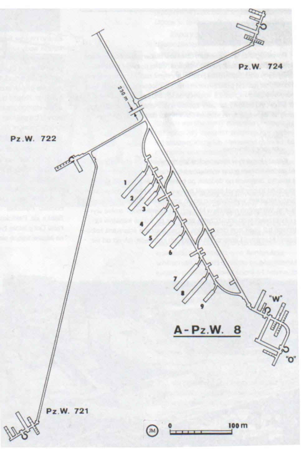

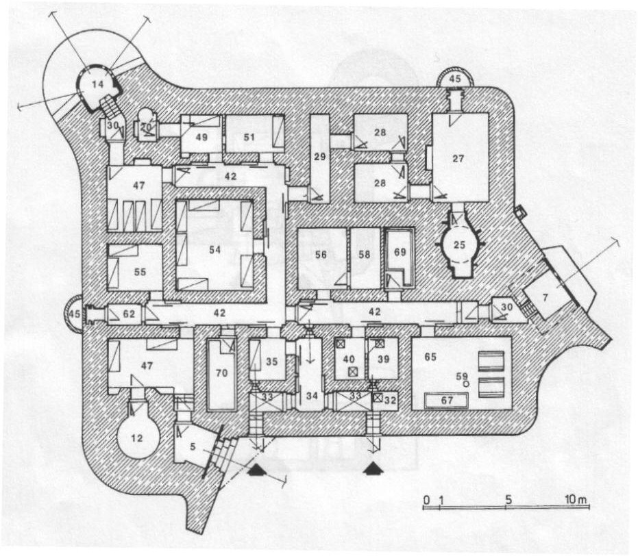

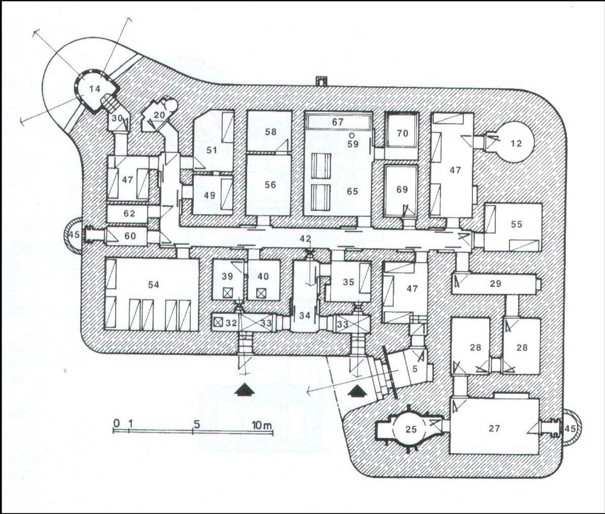

Quelques exemples du système, avec un plan montrant la partie enterrée, et les quelques petits blocs de surface.
Extraits du livre "festungfront" de Jurga et Kedryna
Des ouvrages beaucoup plus importants aussi, les panzer werk

Et encore, le plan des souterrains que tu nous donnes ce n'est qu'une simple batterie d'artillerie (à l'échelle c'est la taille d'un petit ouvrage Maginot...).
Le Panzerwerk c'est une position d'infanterie :shock: ! Les blocs d'artillerie n'ont jamais été construits en raison du prix délirant des cuirassements...

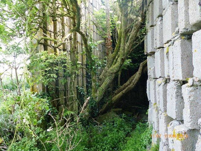

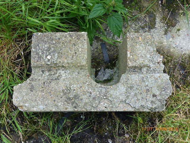

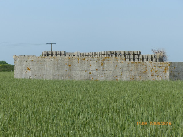

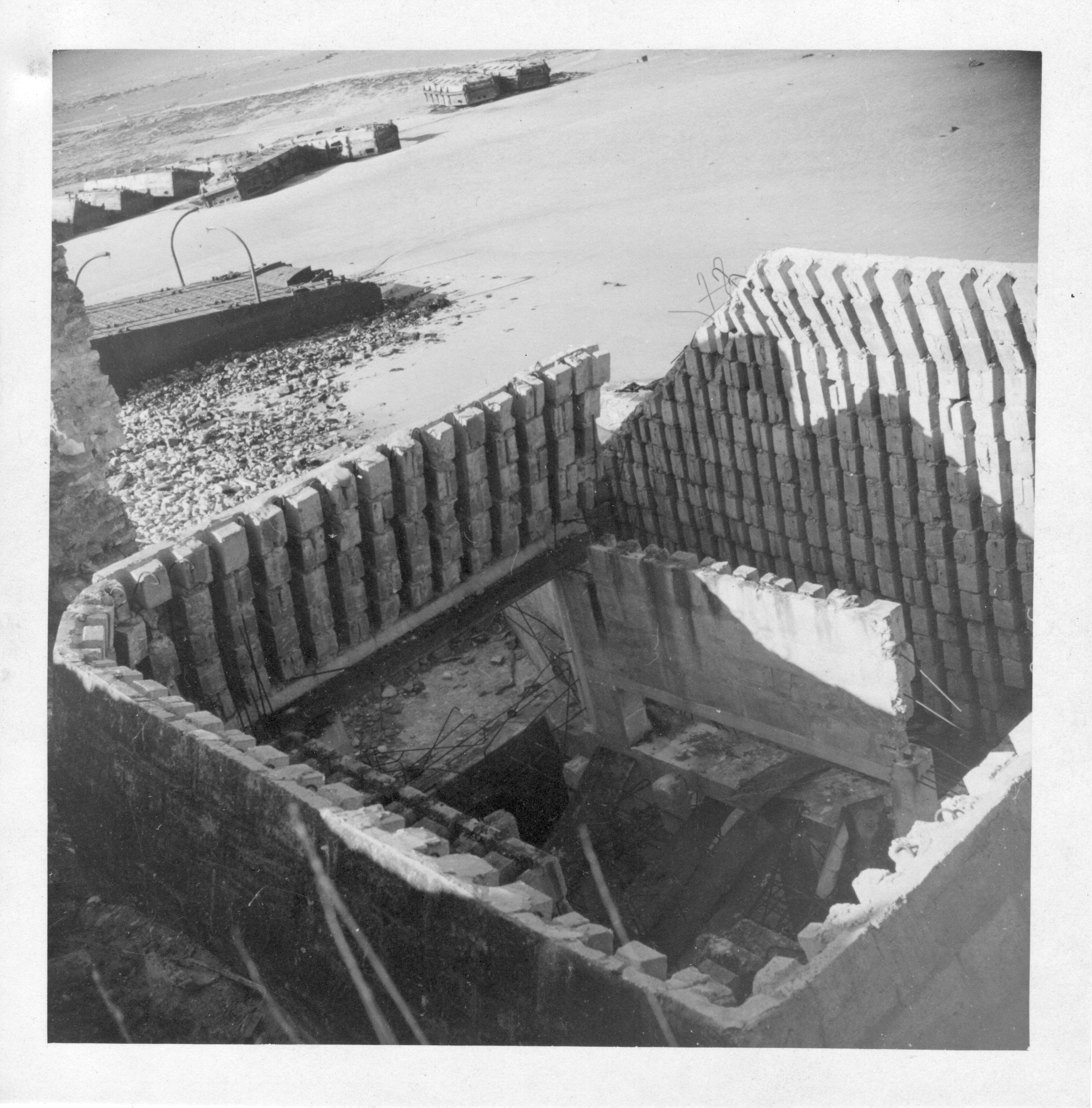

Je déterre ce vieux fil car beaucoup de photos qui illustraient les coffrages en "parpaings" ont disparu. Je remets donc quelques clichés récents pour illustrer la chose. On reconnaîtra la batterie de Ver sur mer.
d'abord l'élément de base servant à encadrer la coulée de béton. Les échancrures laissent passer les fers à béton du ferraillage
ver sur mer Stp 35a. casemate SK pour 122 russe10.JPG (144.29 Kio) Vu 1002 fois
paroi vue de l'intérieur
ver sur mer Stp 35a. casemate SK pour 122 russe9.JPG (150.83 Kio) Vu 1002 fois
entre les parois. Environ 2 mètres ...
ver sur mer Stp 35a. casemate SK pour 122 russe11.JPG (162.16 Kio) Vu 1002 fois
Résultat final
ver sur mer Stp 35a. casemate SK pour 122 russe12.JPG (114.23 Kio) Vu 1002 fois

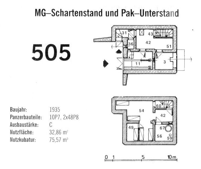

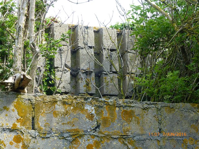

En complément, une casemate, je pense R 667, pour canon de 5 cm. Moi j'admire la courbure des parpaings....Secteur d'Arromanches.

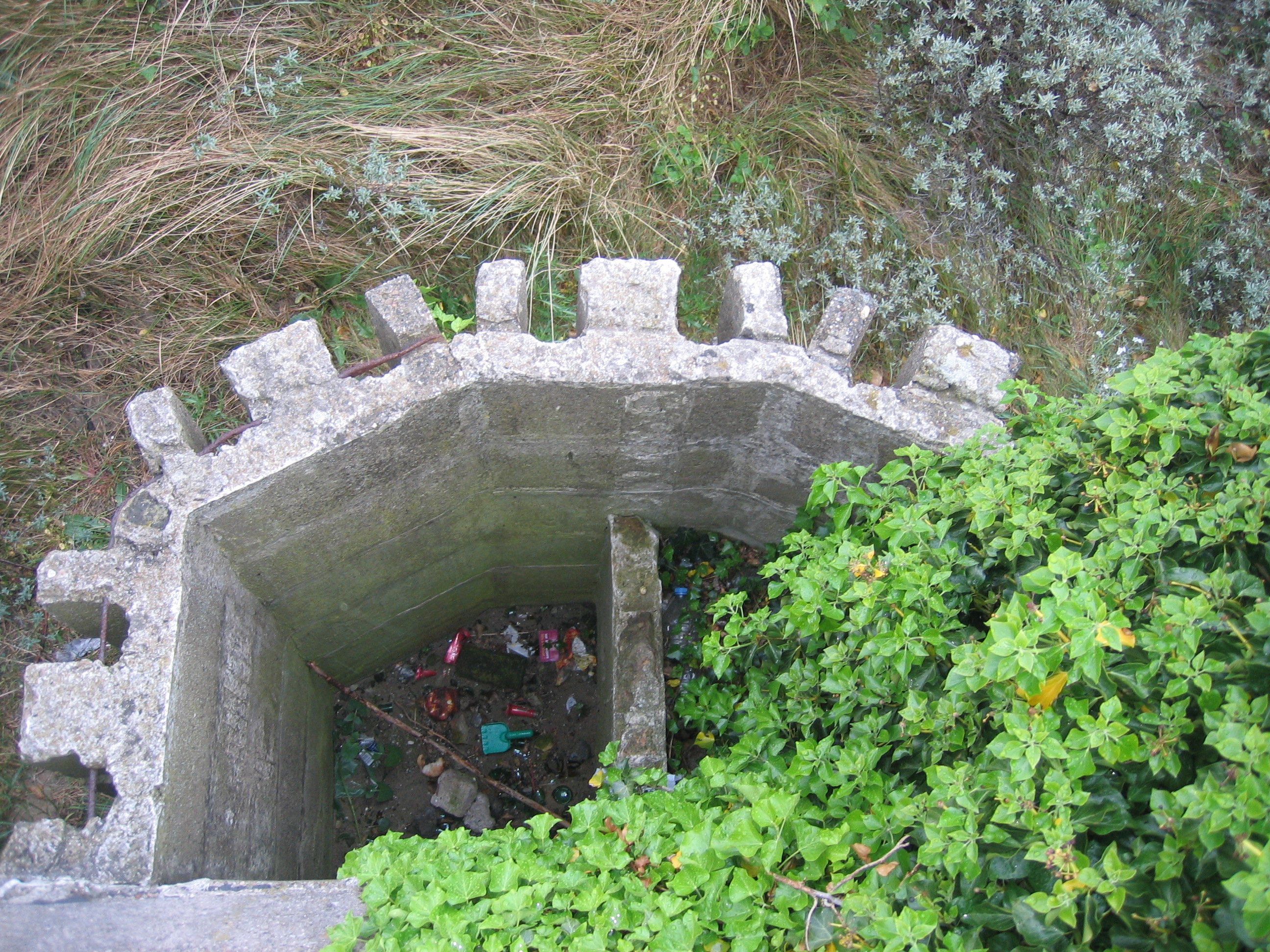

Un bel exemple de puits pour sortie de secours et système anti-grenade de cheminée.

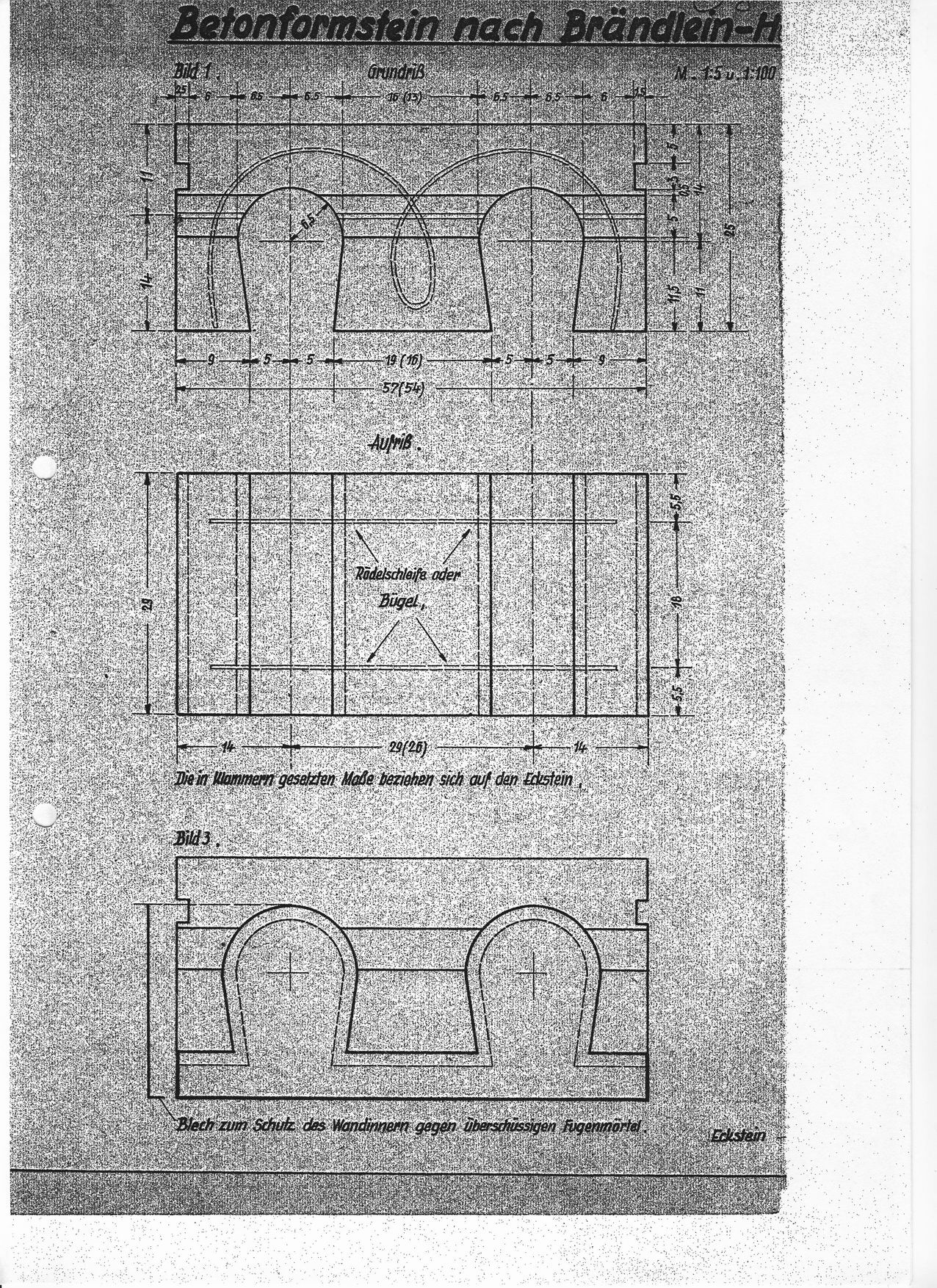

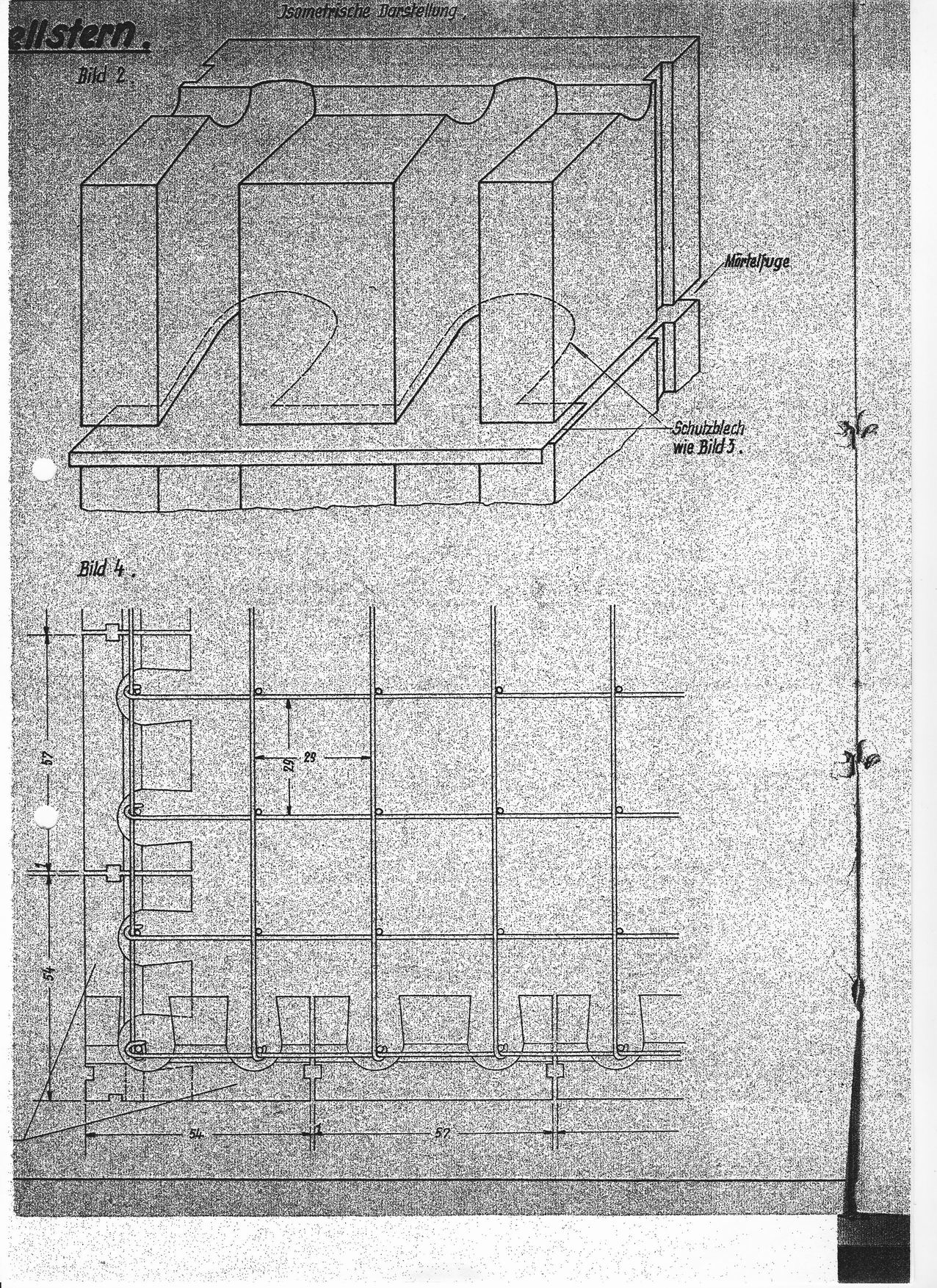

Mais pour faire tout cela il faut des instructions précises:
