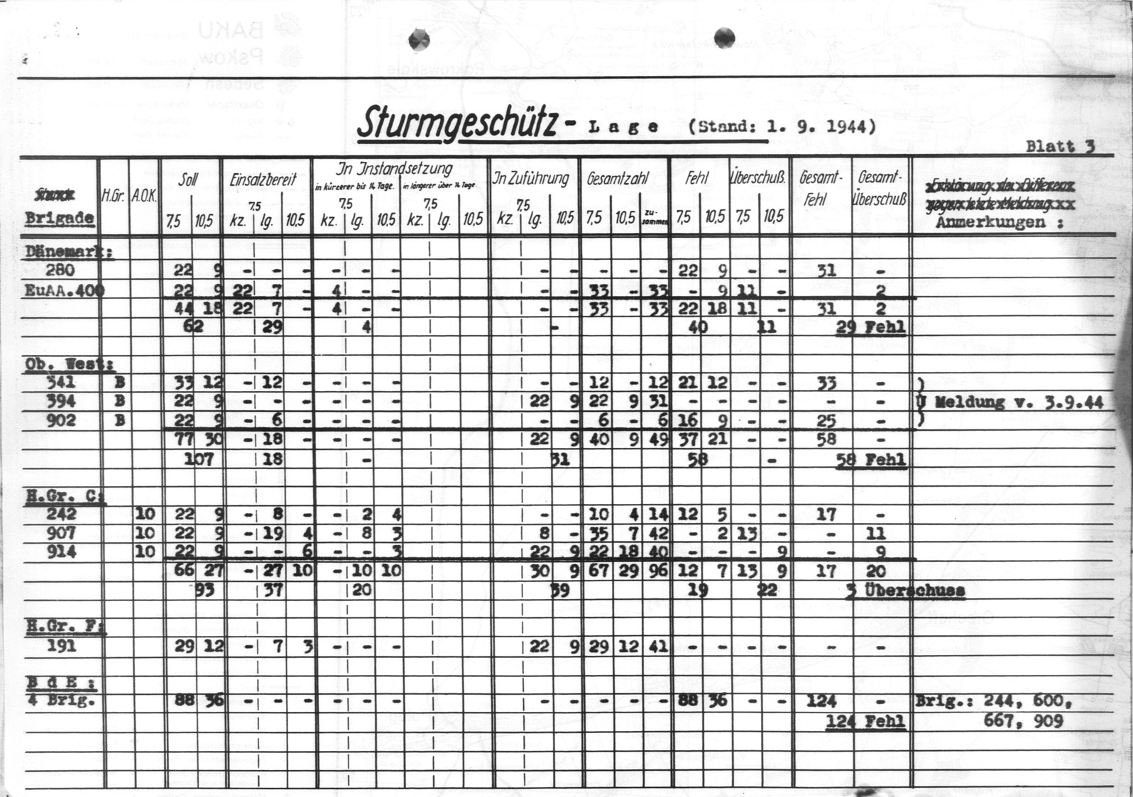

Sur le lien https://www.tapatalk.com/groups/archive ... e-t47.html ... il est précisé que la Heeres-StuG-Brigade 394 aurait été constituée à Tours, en avril 1944.
En réalité, au 1er avril 1944, l'unité à 31 StuGe était une des composantes de la 18. Artillerie-Division, qui sera, officiellement, dissoute le 27 juillet 1944.
La StuG-Abteilung 394, renommée Heeres-StuG-Brigade 394, le 10 juin 1944, avait été transférée sur le Front Ouest (Heeresgruppe B), courant juillet - probablement, durant la 2ème quinzaine de juillet 1944. Son (éventuel) séjour à Tours avait du se résumer à regrouper les équipages et leurs matériels, après leur acheminement ferroviaire, avant d'envoyer l'unité en Normandie.
L'unité, au grand complet, 22 StuG.III 7,5 cm StuK 40 + 9 StuH 10,5 cm StuH 42, figure sur l'état de la Sturmartillerie, OB West, en date du 01.08.1944...
Le 01.09.1944 - pour l'unité, selon la Meldung du 03.09.1944 - la Stu G-Brigade 394 (Heeresgruppe B), qui n'aligne plus aucun StuG ou StuH, est en attente d'un réassort complet (22 StuG.III + 9 StuH).
Sur la base de ces deux documents, les pertes de la StuG-Brigade 394 avaient eu lieu entre le 01.08.1944 et le 01.09.1944. Le 1er août 1944, selon la carte quotidienne établie par l'OKH, la ligne de front allemande s'étendait de Villedieu-les-Poëles ((à l'ouest) jusqu'au rivage (à l'est de Ouistreham). A cette date, le secteur de Carentan avait, déjà, été évacué par les troupes allemandes, depuis début juillet! ...Donc, on oublie l'hypothèse "secteur de Carentan", pour la photo du StuG. III. :D
